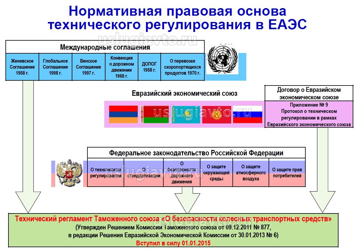

Нормативная правовая основа технического регулирования в ЕАЭС

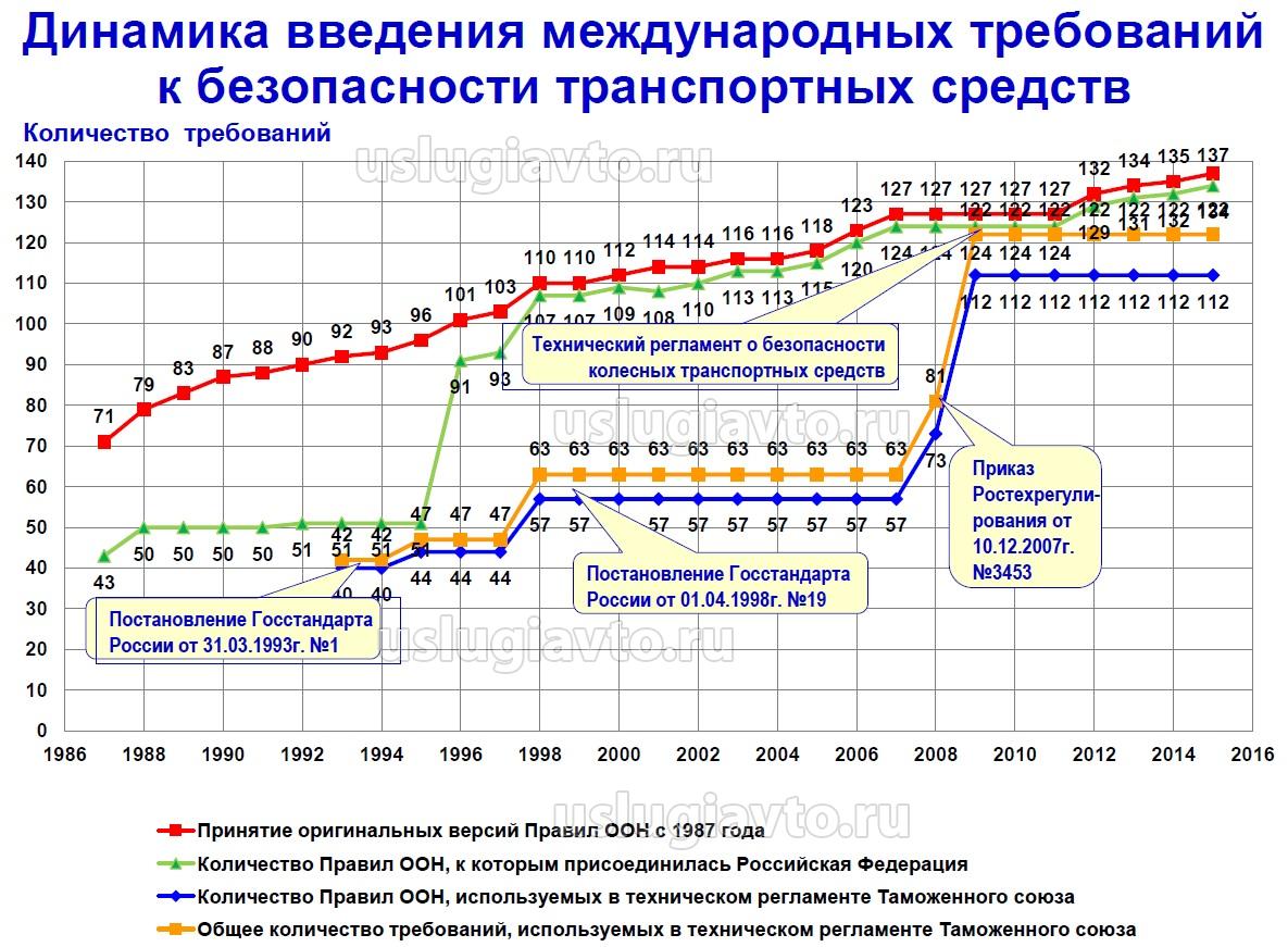

Динамика введения международных требований к безопасности транспортных средств

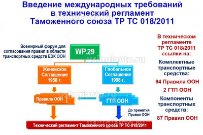

Введение международных требований в технический регламент Таможенного союза ТР ТС 018/2011

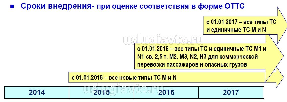

Сроки внедрения- при оценке соответствия в форме ОТТС
