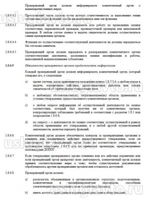

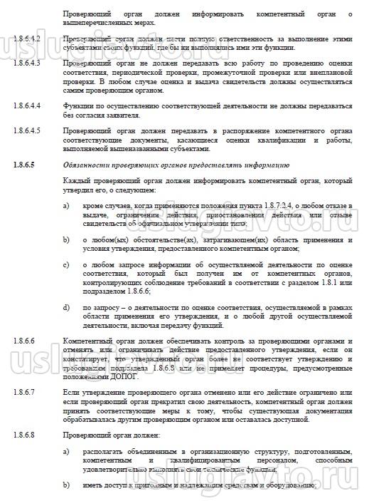

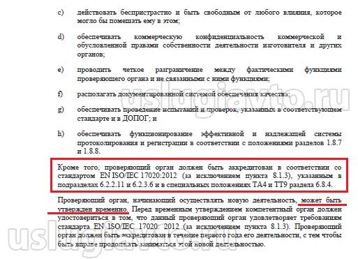

Давайте вернемся к первоисточнику, т.е. ДОПОГ:
Приложение II
Поправки к главе 6.8
6.8.1 Изменить название следующим образом: «Сфера применения и общие положения»
Добавить новый подраздел 6.8.1.5 следующего содержания:
«6.8.1.5 Правила проведения оценки соответствия, официального утверждения типа и проверок
Процедуры оценки соответствия и проверок, описанные в раз-деле 1.8.7, проводятся в соответствии с пунктами 6.8.1.5.1–6.8.1.5.6.Термин «проверяющий орган» в настоящих пунктах означает орган, соответствующий требованиям раздела 1.8.6 и признанный или аккредитованный в соответствии со стандартом EN ISO/IEC 17020:2012 (за исключением раздела 8.1.3).
Читаем раздел 1.8.6:
Исходя из вышеперечисленных требований проверяющий орган должен быть аккредитован, т.е. иметь Аттестат аккредитации похожий на наш в качестве проверяющего органа, в области аккредитации которого будет техническая экспертиза или испытания цистерн.
Проверяющий орган находится под контролем компетентного органа, который, собственно, его и утверждает (аккредитует).
