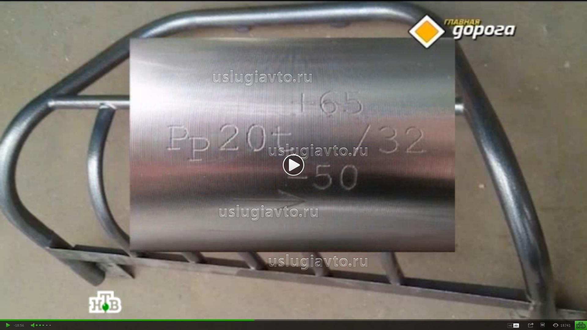

Понятно, только на своем я не могу ничего подобного найти, да и на других не встречал! Подскажите где эта маркировка конкретно должна быть, на каких бамперах она точно есть? Желательно фото и модель, менять по ходу придется...

Сообщение MaxVMR » 11 дек 2016, 07:29
А пример (фото) бампера с оговоренными обозначениями можете показать!?

Сообщение VladimirVS » 12 дек 2016, 09:44
Вот пример. Показывали в "Главной дороге" на НТВ
