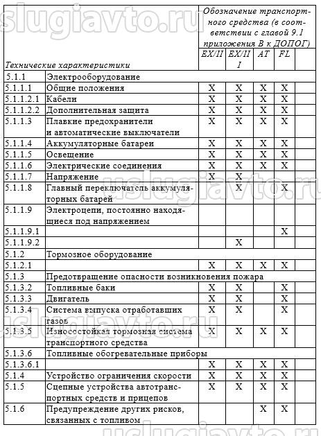

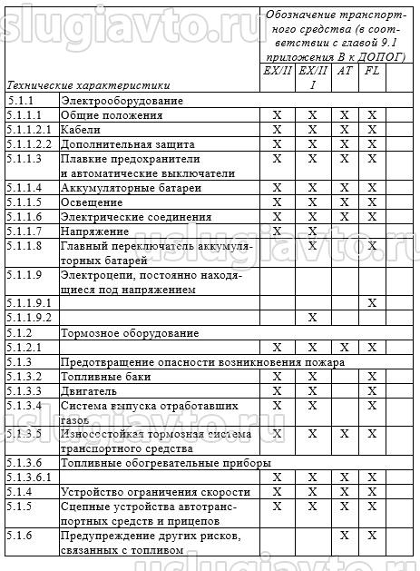

Исходя из того, что вы перевозите мазут М-100 (Температура вспышки в открытом тигле, °С, не ниже 110 по ГОСТ 10585-99) при температуре 50-60 град, то вы не попадаете под код ООН 3256 категория ТС для перевозки опасных грузов FL. Но ваше ТС должно соответствовать категории АТ для перевозки опасного груза, соответствующего коду ООН 3082.
Требования с ТС перевозящие опасные грузы в зависимости от категории в таблице ниже (Правила ООН № 105 "Единообразные предписания, касающиеся официального утверждения транспортных средств, предназначенных для перевозки опасных грузов, в отношении их конструктивных особенностей")
