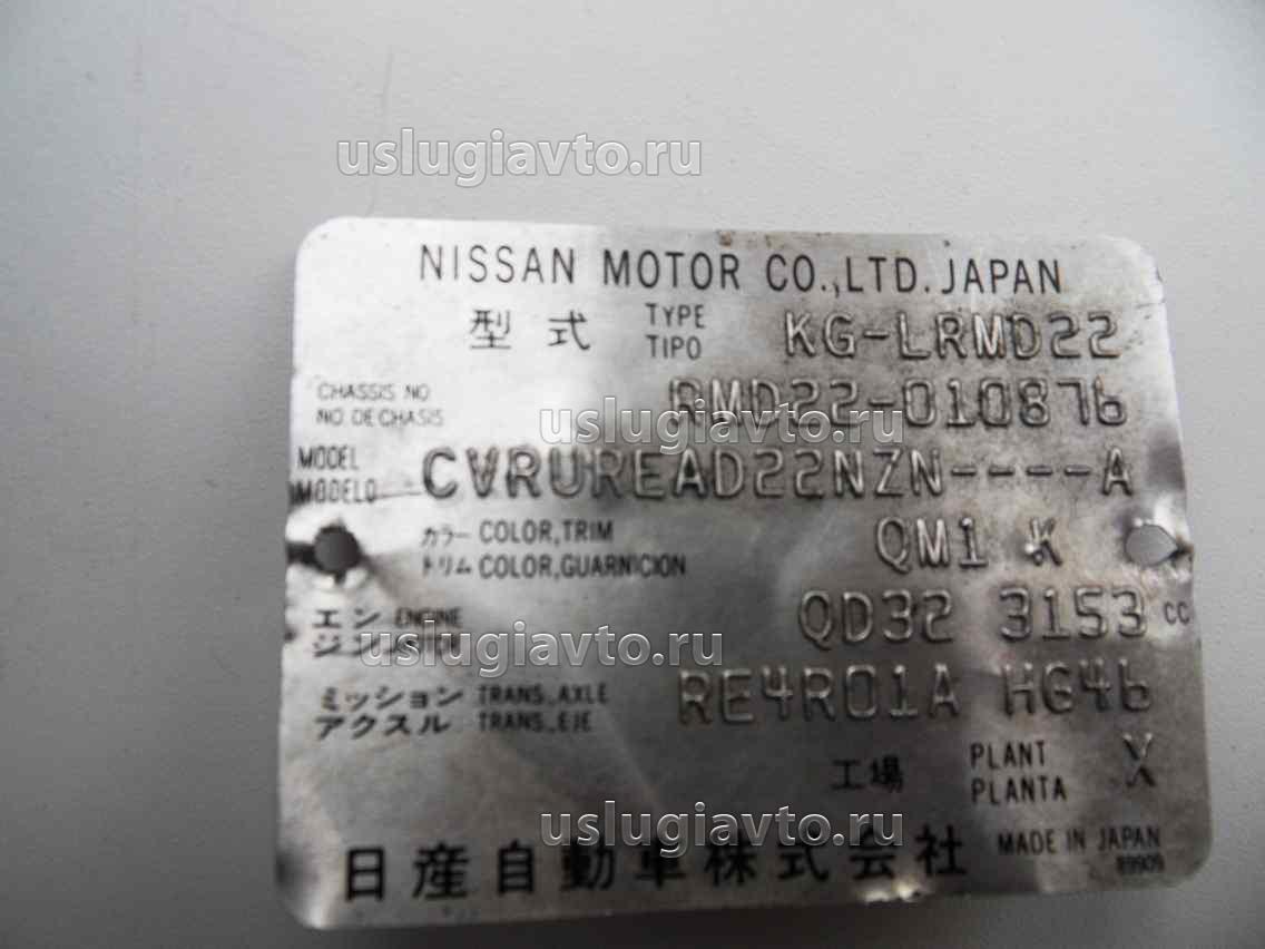

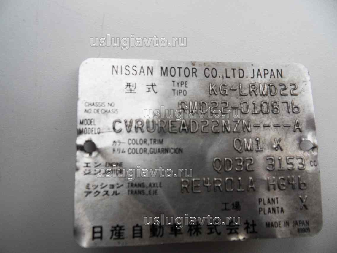

Дополню с фото : указали на то, что в Заключении приведены ссылки на ТР ТС по резке арок и установке расширителей с брызговиками, а по установке инодизеля ничего нет и на этом основании переделка не возможна. Так же не установлено с какой техники двигатель и это,- как и отсутствие сертификата и паспорта ,- еще одно основание для отказа. Про " пункт 81 разделаV " сказал ,- НО :shock: -к моторам это не относится ... . Предъявил фото таблички с вин от Датсуна (бьется как авто 05.2000 г. ),но это не произвело ни какого эффекта . Может мотор не б/у . Потому и вопрос с ЕВРО классом на QD32 ,- по его мнению-никак не решить. Хотя мне можно ЛЮБОЙ Евро ставить по моим докам , но даже то, что у меня "0"- предположительно стоит под вопросом и сделают запрос на завод для корректировки у меня в ПТС!
