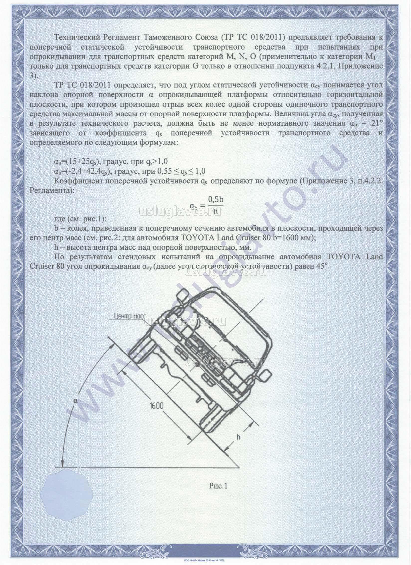

Мнение ООО "УСЛУГИАВТО" относительно отказа в оформлении "Заявления":
На Ваш запрос относительно отказа ГИБДД № ХХххххХХ от ХХ.ХХ.2016 г. в выдаче свидетельства о соответствии транспортного средства NISSAN SAFARI (регистрационный знак Х ХХХ ХХ 41) требованиям безопасности, сообщаем следующее:
1. Допустимость изменения центра тяжести транспортного средства способом, приведенным в «Заключении предварительной технической экспертизы ТС» NISSAN SAFARI (регистрационный знак ХХ ХХХ ХХ 41), определена расчетным путем и подтверждает не ухудшение безопасности конструкции транспортного средства.
Пункт 75 Раздела 4 ТР ТС 018/2011 предусматривает проведение проверки выполнения требований к транспортным средствам, находящимся в эксплуатации, в случае внесения изменений в их конструкцию в форме предварительной технической экспертизы конструкции на предмет возможности внесения изменений. Согласно пункту 6 главы II «Определения»:
«техническая экспертиза конструкции транспортного средства» – анализ конструкции транспортного средства и технической документации на него без проведения испытаний.
На основании вышеуказанного определения была проведена проверка статической устойчивости транспортного средства расчетным путем без проведения испытаний, которая согласно «вывода» установила соответствие транспортного средства с установленным дополнительным оборудованием требованиям пункта 4 Приложения № 3 ТР ТС 018/2011.
Также сообщаем, что оценка изменения угла крена подрессоренных масс производится только в отношении ТС категорий N и О. В отношении ТС категории М1G производится только оценка изменения угла статической устойчивости в соответствии с требованиями пункта 4.2 Приложения № 3 ТР ТС 018/2011:
«для транспортных средств категорий М, N, O (применительно к категории М1 - только для транспортных средств категории G только в отношении подпункта 4.2.1».
2. Относительно обязательности соответствия методики расчета положениям ГОСТ 31507-2012 «Автотранспортные средства. Управляемость и устойчивость. Технические требования. Методы испытаний.», сообщаем, что в ТР ТС 018/2011 отсутствует информация о данном нормативно-правовом акте (НПА), в связи с чем данный НПА не является обязательным к применению.

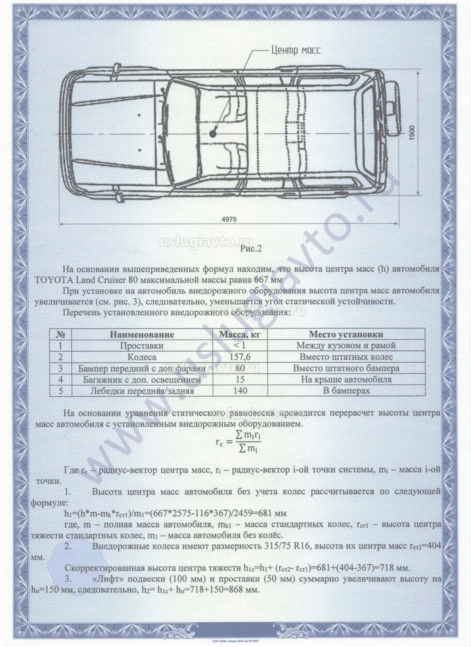

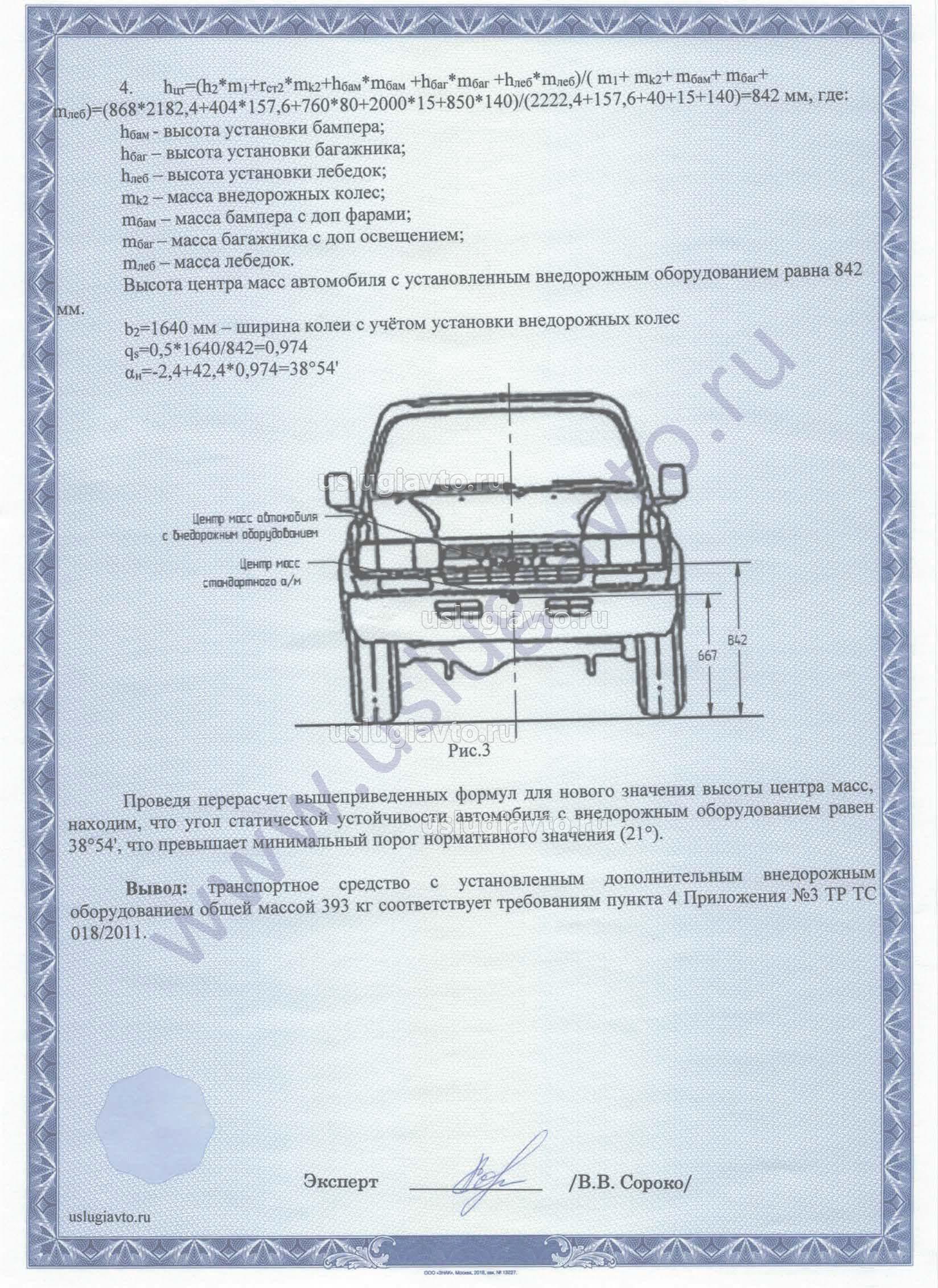

2. Допустимость изменения центра тяжести транспортного средства способом, приведенным в «Заключении предварительной технической экспертизы ТС» № ххх от хх.хх.2016 г. определена расчетным путем и подтверждает не ухудшение безопасности конструкции транспортного средства.
"техническая экспертиза конструкции транспортного средства" - анализ конструкции транспортного средства и технической документации на него без проведения испытаний.
3. Относительно обязательности соответствия методики расчета положениям ГОСТ 31507-2012 «Автотранспортные средства. Управляемость и устойчивость. Технические требования. Методы испытаний.», сообщаем, что в ТР ТС 018/2011 отсутствует информация о данном нормативно-правовом акте (НПА), в связи с чем данный НПА не является обязательным к применению.
Детальный анализ «Заключения предварительной технической экспертизы ТС» № ххх от хх.хх.2016 г. выявил недочеты, в связи, с чем в документ были внесены изменения, исправленное «Заключение...» прилагаем к настоящему письму.
Мнение специалистов испытательного центра стр. 1
Мнение специалистов испытательного центра стр. 2

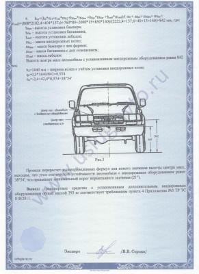

Заключение с изменениями:
Заключение с изменениями стр.1
Заключение с изменениями стр.2
Заключение с изменениями стр.3
Заключение с изменениями стр.4
Заключение с изменениями стр.5
Заключение с изменениями стр.6
Заключение с изменениями стр.7
Заключение+расчеты.pdf
Заключение с изменениями + расчеты Pdf

1. откуда взялась величина 1.0 в формуле расчета, если там должно быть значение 0.55 (по мнению начальника ТН)
(aH=(15+25qs), градус, при qs>1,0)
2. откуда берется значение 21 градус, если такого значения (по мнению начальника ТН) в ТРТС 018/2011 нет.
(Проведя перерасчет вышеприведенных формул для нового значения высоты центра масс, находим, что угол статической устойчивости автомобиля с внедорожным оборудованием равен 38°54', что превышает минимальный порог нормативного значения (21°).)
Ответ на запрос:
На Ваш запрос относительно расчетов поперечной статической устойчивости транспортного средства Toyota Land Cruiser (регистрационный знак...) требованиям безопасности, сообщаем следующее:
1. Расчет поперечной статической устойчивости ТС основан на методике, приведенной в пункте 4 Приложения № 3 ТР ТС 018/2011. В этой методике описано 2 (две) формулы, по которым возможно определить нормативный угол статической устойчивости [αн], в зависимости от значения коэффициента поперечной устойчивости [qs].
αн=(-2,4+42,4qs), градус, при 0,55 ≤ qs ≤ 1,0 (4.1)
αн=(15+25qs), градус, при qs>1,0 (4.2)
Формула (4.1) справедлива для ТС, имеющих значение коэффициента поперечной устойчивости [qs], находящегося в пределах 0,55 ≤ qs ≤ 1,0, т.е. для ТС со значением нормативного угла статической устойчивости [αн], находящегося в пределах от 21° до 40°.
Формула (4.2) справедлива для ТС, имеющих значение коэффициента поперечной устойчивости [qs], qs >1,0, т.е. для ТС со значением нормативного угла статической устойчивости [αн], от 40° и выше.
Поскольку в расчете получено значение коэффициента поперечной устойчивости [qs], qs=0,974, то для определения нормативного угла статической устойчивости [αн] использована формула (4.1).
2. В подпункте 4.2.1 (стр. 125) Приложения № 3 ТР ТС 018/2011 приведены формулы расчета нормативного угла статической устойчивости [αн] в зависимости от коэффициента поперечной устойчивости [qs]:
αн>21° при qs<0,55 (4.3)
Таким образом, по данным формулам можно сделать вывод, что минимально допустимое значение угла статической устойчивости [αн] для ТС подпадающих под действие ТР ТС 018/2011 должно быть более, чем 21° [αн>21°].
Обращаем внимание на то, что требования пункта 4.2 Приложения № 3 ТР ТС 018/2011 к поперечной статической устойчивости ТС не применяется к ТС категории М1. Это можно объяснить тем, что критическая скорость по боковому скольжению на легковых автомобилях неизбежно достигается раньше, чем критическая скорость по боковому опрокидыванию (из курса «Теория движения ТС»).
