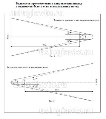

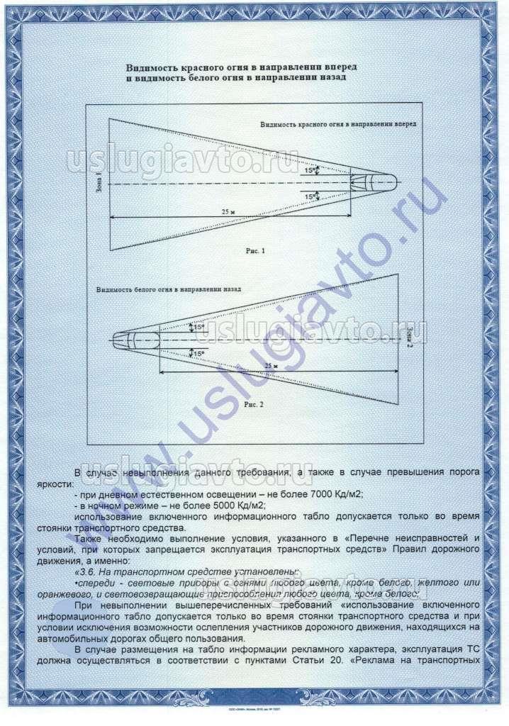

Заданные вопросы:
1) Является ли конструкция, установленная над лобовым стеклом, внешним световым прибором?
2) Является ли установка информационного табло на данном транспортном средстве внесением изменений в конструкцию ТС?
Пример установки табло:
Световой прибор - информационное табло
Ответ на запрос:
На Ваш запрос, относительно установки на автобус длиной от 5м до 8м МЕРСЕДЕС-БЕНЦ СПРИНТЕР 311 CDI (ПТС ХХХХ, (VIN) ХХХХХХХХХХХ) светового информационного табло (далее табло) в передней части, сообщаем следующее:
Возможность установки составных частей и предметов оборудования на транспортных средствах находящихся в эксплуатации и зарегистрированных в ГИБДД регламентируется разделом 4 (п.75-80) ТР ТС 018/2011, предусматривающим проведение регистрационных действий на основании «Заключения предварительной технической экспертизы», «Протокола…» и «Свидетельства о соответствии конструкции требованиям безопасности».
Согласно ТР ТС 018/2011 "внесение изменений в конструкцию транспортного средства" - исключение предусмотренных или установка не предусмотренных конструкцией конкретного транспортного средства составных частей и предметов оборудования, выполненные после выпуска транспортного средства в обращение и влияющие на безопасность дорожного движения; Световое табло не входит в число компонентов транспортного средства, подлежащих обязательной сертификации (Приложение № 10 «Перечень требований к типам компонентов транспортных средств»). Однако, данный компонент обладает функцией световой сигнализации (пункт 2.6.2 Правил ООН № 48 Установка таких световых приборов может быть разрешена, если они (1) не мешают выполнению функций штатных световых приборов и (2) не провоцируют негативные явления, например, ослепление встречных или попутных водителей, искажение образа транспортного средства и т.п. При установке оборудования подобного типа предъявляются требования к травмобезопасности наружных выступов и Правил ООН № 48. Согласно требований п. 5.10 правил ООН № 48: никакой свет красного цвета, который может ввести в заблуждение других участников дорожного движения, не должен излучаться в направлении вперед огнем, соответствующим определению в пункте 2.7, и никакой свет белого цвета, который может ввести в заблуждение других участников дорожного движения, не должен испускаться в направлении назад огнем, соответствующим определению в пункте 2.7 Правил ЕЭК №48. В расчет не принимают устройства освещения, устанавливаемые для внутреннего освещения транспортного средства. В случае сомнений соответствие данному требованию проверяют следующим образом:

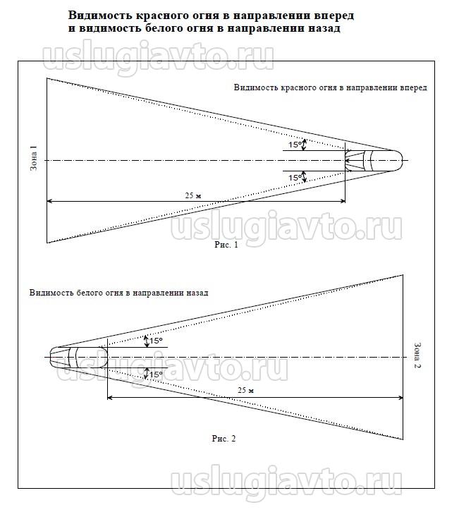

- в отношении видимости красного света в направлении вперед, за исключением наиболее удаленного в направлении назад бокового габаритного огня красного цвета, нужно, чтобы видимая поверхность огня красного цвета не была непосредственно видима для наблюдателя, перемещающегося в зоне 1, как это указано на рис.1;
- в отношении видимости белого света в направлении назад, за исключением задних фар и нанесенной на транспортное средство по бокам белой маркировки с улучшенными светоотражающими характеристиками, нужно, чтобы видимая поверхность белого огня не была непосредственно видима для наблюдателя, перемещающегося в зоне 2 поперечной плоскости на расстоянии 25 м сзади от транспортного средства (см. рис.2).
Рисунок 1, рисунок 2
В случае невыполнения данного требования, а также в случае превышения порога яркости:
- при дневном естественном освещении – не более 7000 Кд/м2;
- в ночном режиме – не более 5000 Кд/м2;
использование включенного информационного табло допускается только во время стоянки транспортного средства. Также необходимо выполнение условия, указанного в «Перечне неисправностей и условий, при которых запрещается эксплуатация транспортных средств» Правил дорожного движения, а именно: «3.6. На транспортном средстве установлены: •спереди - световые приборы с огнями любого цвета, кроме белого, желтого или оранжевого, и световозвращающие приспособления любого цвета, кроме белого; При невыполнении вышеперечисленных требований «использование включенного информационного табло допускается только во время стоянки транспортного средства и при условии исключения возможности ослепления участников дорожного движения, находящихся на автомобильных дорогах общего пользования. В случае размещения на табло информации рекламного характера, эксплуатация ТС должна осуществляться в соответствии с пунктами Статьи 20. «Реклама на транспортных средствах и с их использованием» Федерального закона от 13.03.2006 N 38-ФЗ (ред. от 08.03.2015) "О рекламе" (с изм. и доп., вступ. в силу с 01.10.2015).
Вывод: с учетом изложенного, световое информационное табло является световым прибором, установку которого считаем допустимой при оформлении положительного «Заключения предварительной технической экспертизы» и «Протокола…» в аккредитованной испытательной лаборатории (область аккредитации раздел 4 п.75-80 ТР ТС 018/2011).
