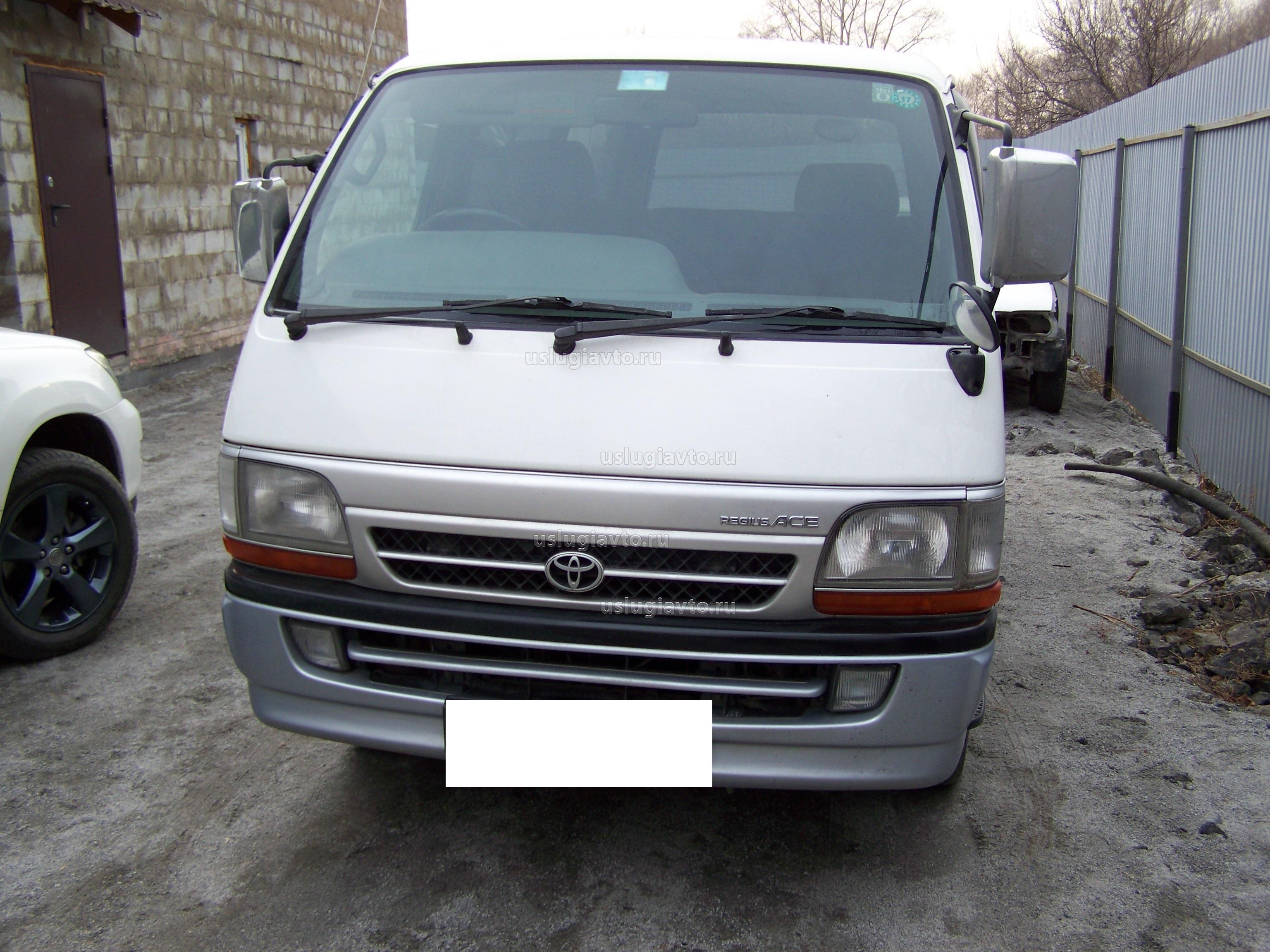

Так вот, обратился ко мне знакомый с просьбой оказать ему юридическую помощь в регистрации приобретенного автомобиля Toyota Hiace 2000 года выпуска.

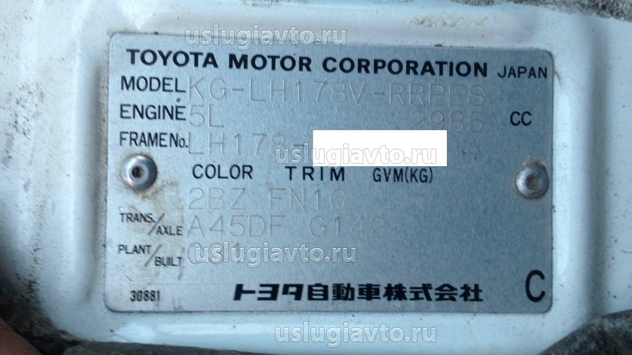

Изучив вопрос в этом направлении, я самостоятельно установил что дублирующая табличка с номером кузова расположена на своем месте и закреплена (как я предположил) заводским способом, так сказать сравнив клепки на других аналогичных автомобилях. Модель и номер двигателя совпадали с указанными в ПТС. Все стекла и пластмаски имели соответствующий год выпуска (2000). То есть перед походом в ГИБДД, я лично убедился что с автомобилем все хорошо и по доверенности обратился за регистрацией.

Учитывая что ваш автомобиль уже идентифицировали как б/н то думаю вопросов к тому что он б/н возникнуть не должно, дополнительные идентификационные признаки (модель, год выпуска, дублирующая табличка и номер -модель двигателя, регистрационные номера) позволят более точно установить что это именно тот автомобиль. Однако их отсутствие вызовет ряд лишних вопросов при идентификации автомобиля в целом что может негативно повлиять на вопрос о последующей перерегистрации.
Что касается переноса дублирующей таблички, то вы правы, будет вопрос к способу ее крепления. Из практики после проведения экспертизы указывают что "табличка закреплена кустарно" в особых отметках.
