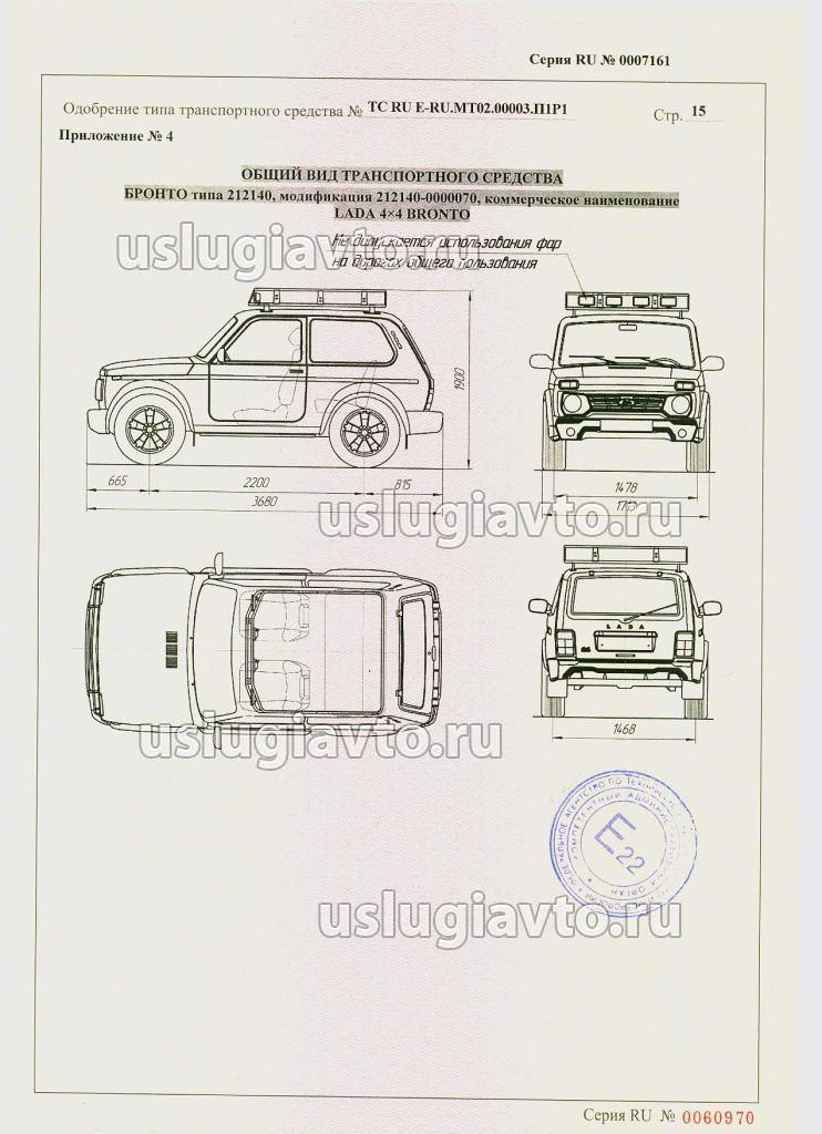

3. Относительно рабочего освещения, если они не определены как компонент ТС, подлежащий обязательной сертификации, это не значит, что его нельзя устанавливать на ТС. Например пороги, защита бампера, тоже не подлежат сертификации, однако их установка не запрещена.
Здесь пример ОТТС с "рабочим светом" http://www.uslugiavto.ru/forum/viewtopic.php?f=52&t=5114&p=28377&hilit=рабочего+освещения#p28377
Разъяснение установки «Рабочего освещения» на ТС
