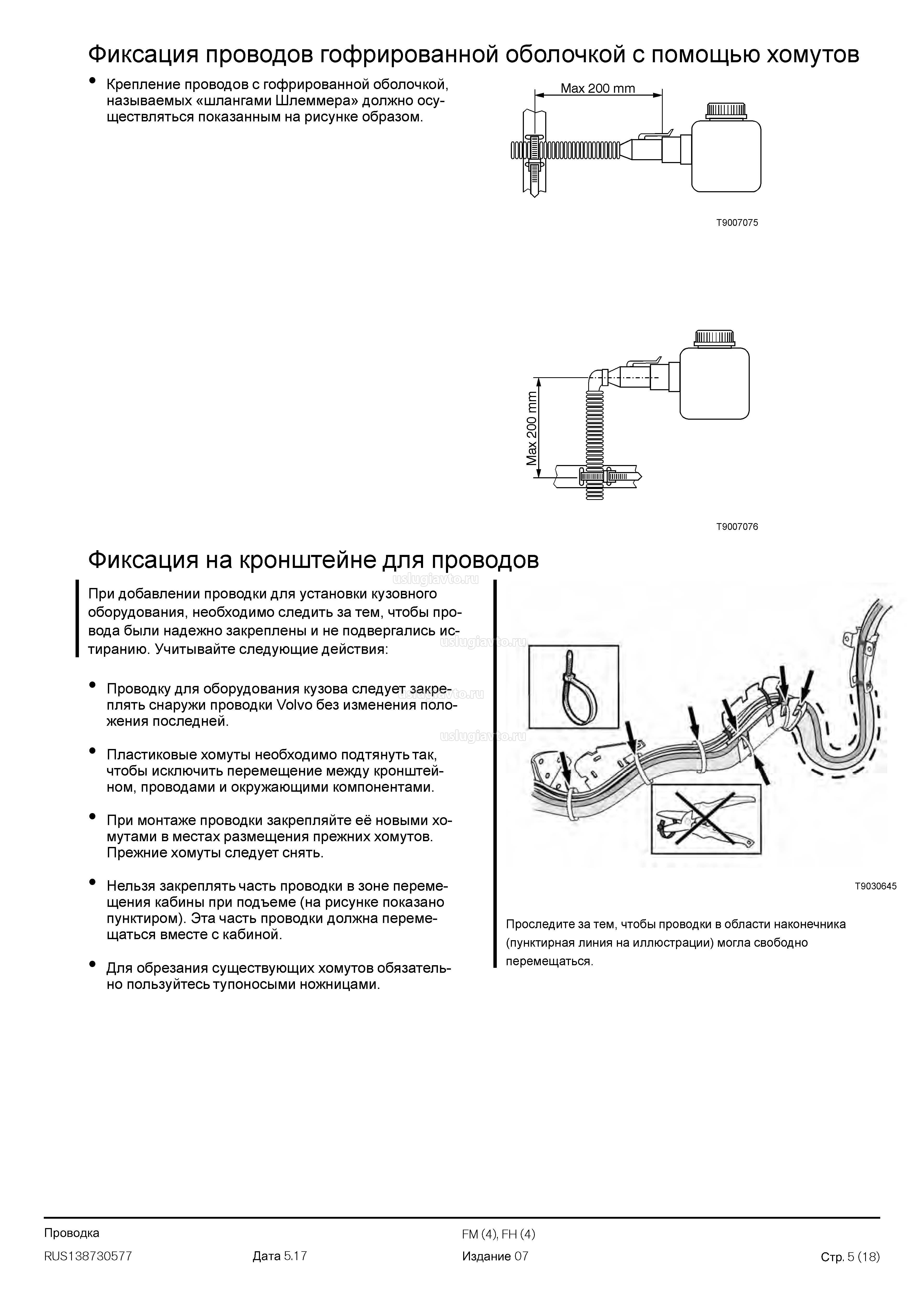

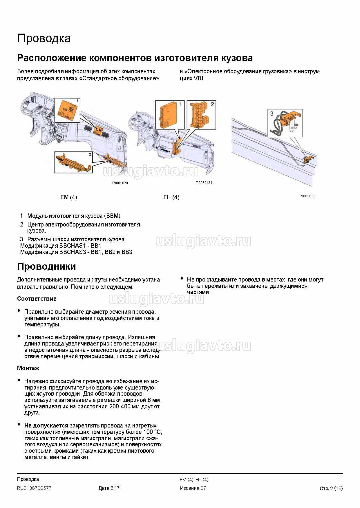

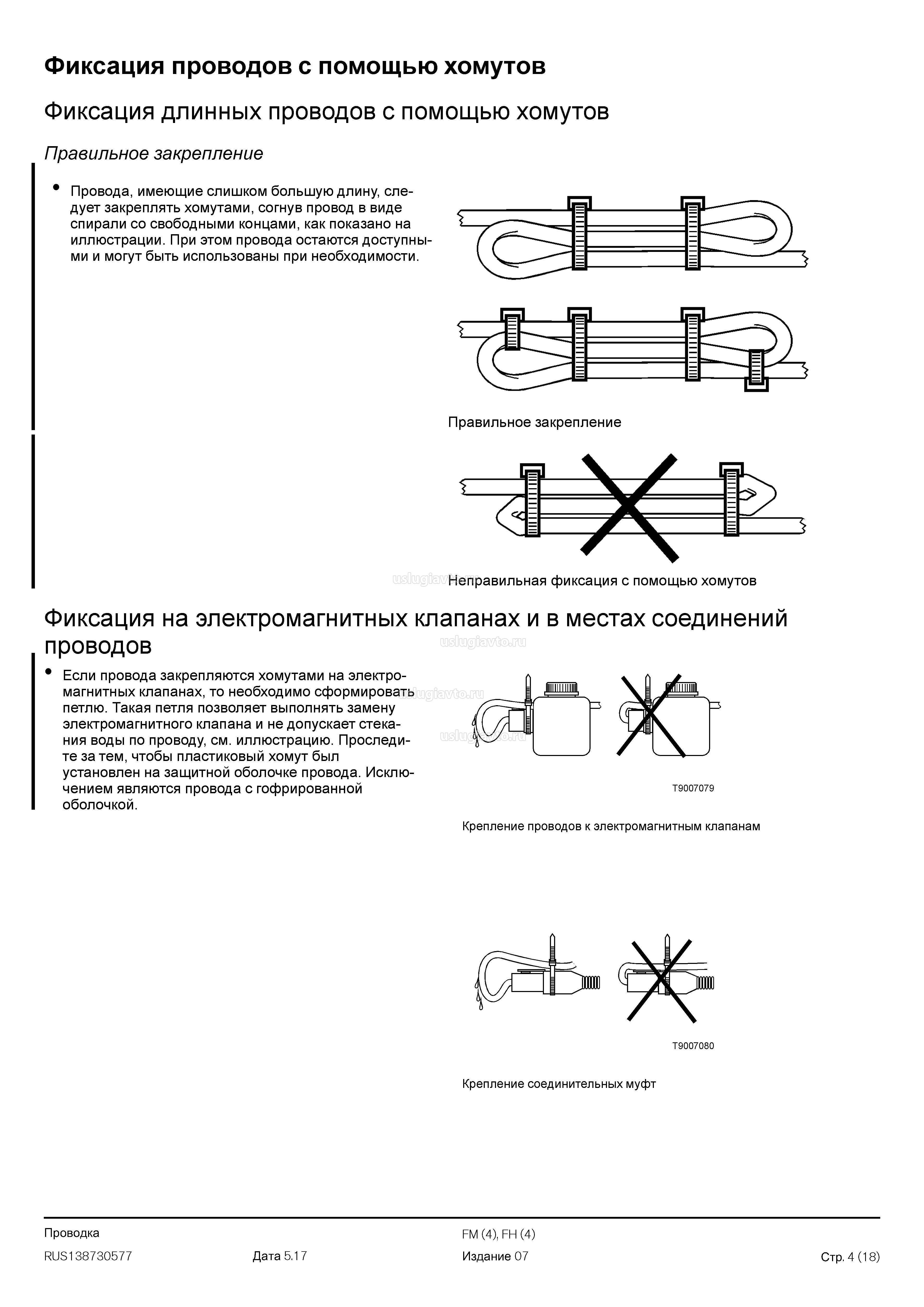

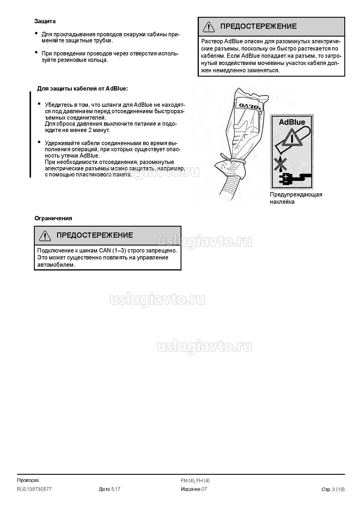

Вот например рекомендации Вольво.
Volvo.pdf
