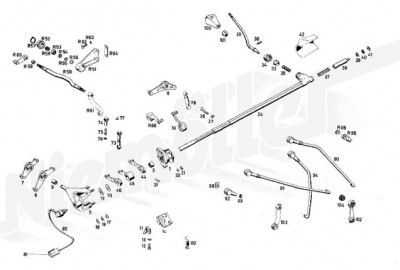

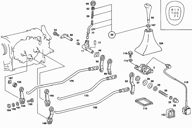

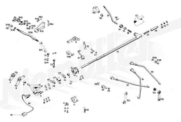

1) Данная коробка могла комплектоваться по заказу как подрулевым так и напольным рычагом. коробка полностью неизменна, отличались только тяги и сам механизм селектора. Эта же коробка ставилась на w116, 123, 126 и 107, механизм напольного рычага и тяги аналогичны (на 123 и 126 имелись так же и полностью аналогичные подрулевые). Нужно ли и как ( и допускается ли) регистрировать, если найти механизм переключателя от этих моделей ( именно от w114/115 просто редки) и установить вместо подрулевого? От 123 механизм имеется в избытке.
переключатель w115 подрулевой, что есть сейчас
Переключатель кпп w115 напольный, 4 скоростная коробка, w123 полностью аналогичен

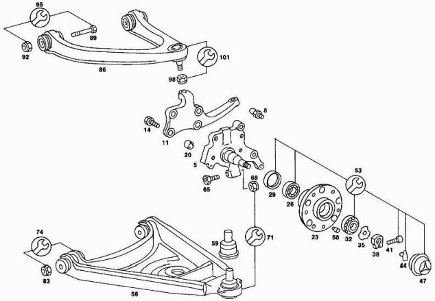

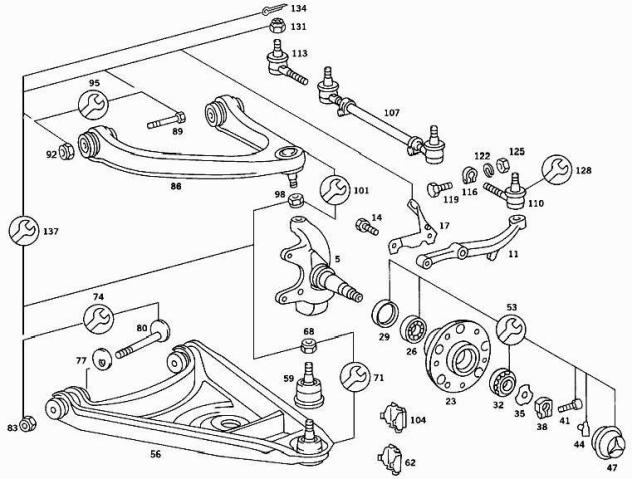

2) На этой платформе производились несколько машин в т.ч седан 114/115 (1969-1977) и кабриолет 107 (1971-1989). Изначально подвеска была полностью аналогична (кроме большего диаметра тормозных дисков на 107), но в 1985 году передняя подвеска кабриолета была изменена - там использовались поворотные кулаки и ступицы от w124( и w201) для установки абс (сама система АБС так же от w124 , 126, 123, 201 и 107 все одна и та же). При этом - изменились рычаги подвески ( нижний чуть удлинился и получил шаровую опору от w124, верхний просто изготовлялся по другой технологии, ковкой, геометрия та же ) и геометрия рулевой тяги. Все кронштейны установки как рычагов, так и рессор. амортизаторов и рулевой системы остались неизменны.

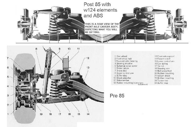

а) допускается ли купить все изменившиеся детали (верхний и нижнний рычаг, поворотный кулак сборе, рулевые тяги) и установить? При этом как до, так и после изменения подвески колесная база кабриолета была на 28см короче, как это могло отразиться на геометрии его рулевого управления? ( 2460мм против 2740мм, различались ли рулевые тяги до изменения подвески неясно. Сам рулевой механизм - червячная передача с перекатывающимися шариками - мог различаться от опций и комплектаций - ГУР, спортивные версии - но изначально был взаимозаменяем. ) В приложении - диаграммы старой и новой подвески ( амортизатор на новой просто не нарисован, он устанавливался без изменений)
Новая подвеска - по деталям
Старая подвеска - по деталям
POST 85 front suspension (w124 elements - wheel carrier and lower arms ends with balljoints).jpg
сравнение в общем виде. Амортизатор на верхней не показан. Он аналогичен нижней.
