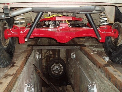

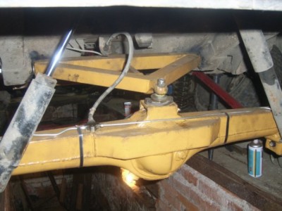

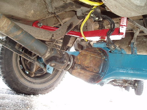

Понятно! спасибо! а если я с зади установлю мост и вот такой а-образный рычаг его можно оформить чтоб на ТО не докопаться было?

Сообщение VladimirVS » 11 май 2011, 09:44
Степан Вт май 03, 2011 2:28 pm
Считаем допустимым.
