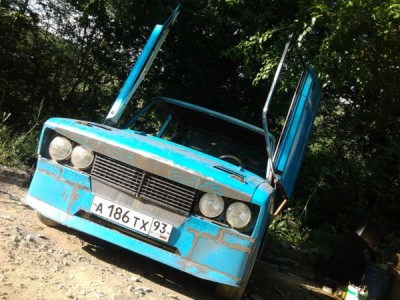

Добрый день! Имею автомобиль ВАЗ-2106 1985 года выпуска. Занимаюсь изменением его внешнего вида: изменён тип кузова из седана в купе, путём удлинения передних дверей на 20 сантиметров. Задние двери заварены; для усиления кузова, вместо порогов вварены профильные трубы 40х80; изменена форма задних стоек крыши, крашки багажника, колёсных арок; изменён внешний вид задка, передка и порогов, путём наваривания листового металла. Также вместо задних фонарей будут устанавливаться самодельные световые модули. Планируется установка ламбо-петель на двери. Тормознаую систему, релевое управление, подвеску, трансмиссию и двигатель изменения не затронули. Возможно ли оформить данные изменения в конструкцию ТС?

Все внесения считаем допустимыми, за исключением самодельных световых модулей.

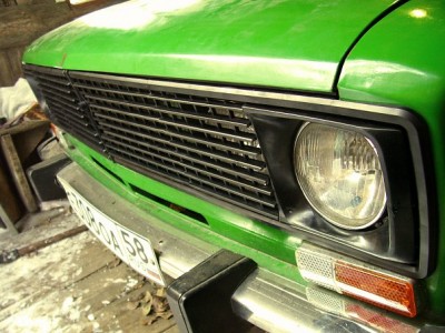

Есть идея такая:сделать решётку радиатора на 2106 сплошняком (фото прилагается,не моё,просто именно такое как думаю сделать у себя),оставив только по две крайние фары открытыми,остальные две будут за решёткой.Можно ли будет пройти ТО с такой решёткой?Или можно сделать такую и ТО проходить не объязательно из-за данной переделки (с тем учётом,что световой пучок не изменится в худшую сторону,и фары за решёткой тоже будут работать,как и раньше.)?Заранее благодарю.
Firetail
Сообщения: 4
Зарегистрирован: 07 июл 2011, 23:26
Re: Изменение внешнего вида ВАЗ-2106.
Сообщение Биркин Алексей » 08 июл 2011, 14:44
Любое изменение должно быть официально зарегистрировано. Если открытые фары соответствуют всем требованиям предявляемыми Техническим регламентом, то данное переоборудование возможно

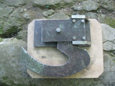

В продолжение темы. Возможно ли оформить установку ламбо петель, которые изготовлены человеком, имеющим соответствующее образование?
donseven
Зарегистрирован: 15 июн 2011, 15:09
Сообщение VladimirVS » 10 авг 2011, 08:05
Да, если они изготовлены по сертифицированному аналогу.
