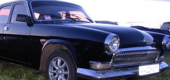

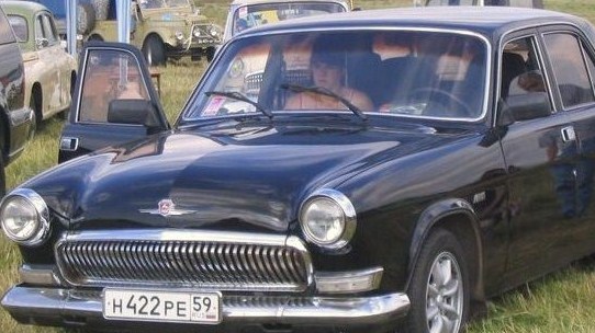

Сообщение владимир35700 » 11 авг 2011, 20:27
здравствуйте, у меня газ 31029, хочу поставить переднюю и заднюю части от газ 21 не вмешиваясь в конструкцию рамы, там методом сварки и болгарки стыкуются части крыльев 21 и 31029, замена оптики на оптику газ 21, возможно ли все это оформить в гаи не обращаясь к вам и как это все оформить? если все же нужно обращаться к вам -возможна ли такая переделка? тормозную систему , рулевую я трогать не собираюсь, фото прилагаются- что должно получиться

Сообщение VladimirVS » 12 авг 2011, 08:00
Переоборудование допустимо. Требуется ли получение Заключения уполномоченной организации, Вам напишут на оборотной стороне Заявления на внесение изменений в конструкцию.
Мы считаем, что Заключение требуется.
