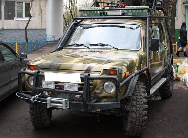

Подскажите можно ли получить разрешение на самодельные передний и задний бампер, связанный с самодельным багажником(на крыше) и с самодельной силовой подножкой трубами. То есть трубы от переднего бампера идут вверх к багажнику и вниз к силовой подножке, затем идут от багажника и подножки к заднему бамперу. Трубы идут по бокам автомобиля не выходя по своим габаритам за зеркала заднего вида. В общем примерно так как на рисунке 1 ?
Рисунок 1

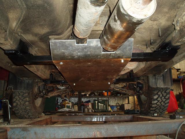

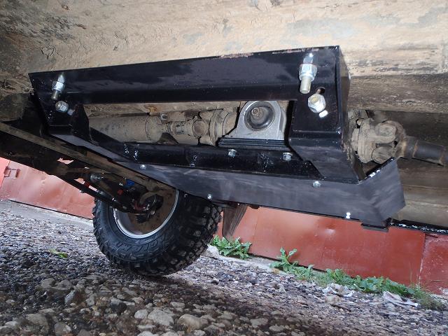

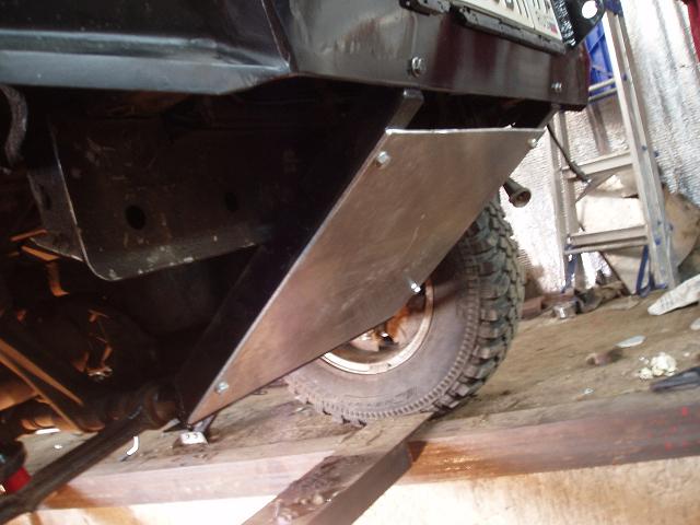

Можно ли узаконить защиту днища, такую как на рисунке 2,3,4 ?
Рисунок 2
Рисунок 3
Рисунок 4

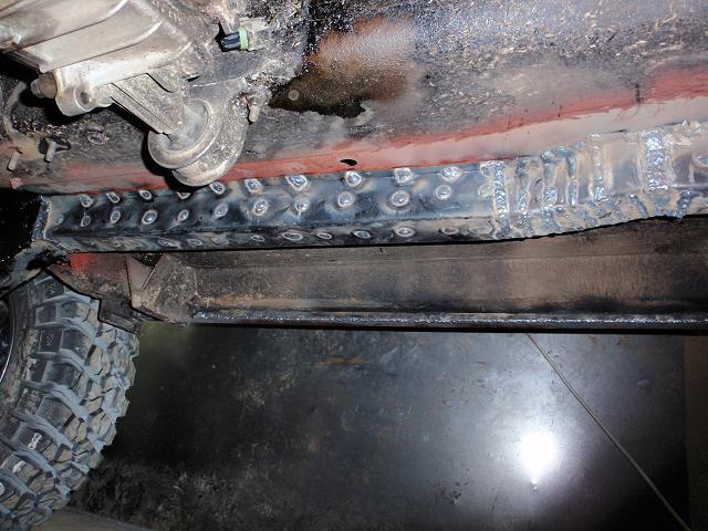

Можно ли узаконить усиление лонжеронов (их обварка железом), такая как на рисунке 5 ?
Рисунок 5

Вопросы 1-3: возможно. В соответствии с требованиями Правил ЕЭК ООН №26 бампера не должны иметь травмоопасных выступов, ни одна выступающая часть наружной поверхности не должна иметь радиус скругления менее 2,5 мм. На переднем бампере должны быть резиновые накладки, которые являются крайней линией бампера, чтобы не нарушать п.6 Технического регламента «О безопасности колесных транспортных средств». Лебедка на должна выступать за габариты бампера.
