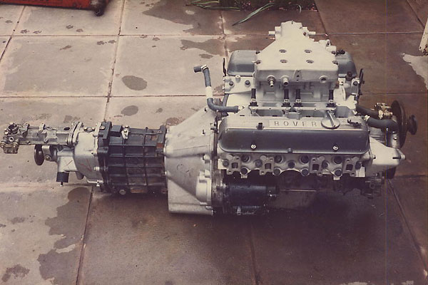

Замена двигателя на v8 3,5 от rover sd1;

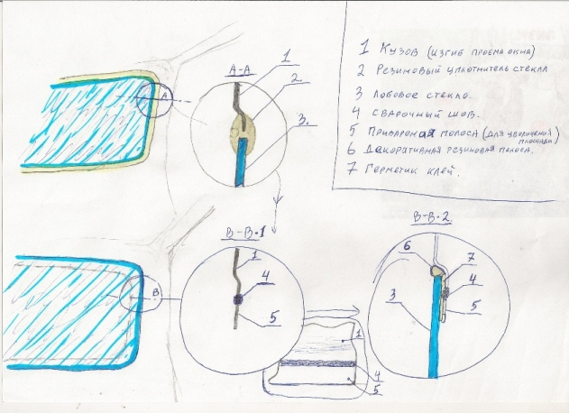

Переделка крепления, лобового,заднего стекла. С резиновым уплотнителем путем добавления метала в проеме окна, для возможности вклейки стекла!
пришлите эскиз, а то немного непонятно, что вы имеете ввиду
Re: Ford Granada
Сообщение Aposumm » 29 фев 2012, 21:24
снять стекло с резинкой!
приварить полосу около 2см. (чтоб увеличить площадь длягерметика!)
изготовить стекло нужного размера и установить как на всех современных автомобилях .
Aposumm
Сообщения: 9
Зарегистрирован: 28 фев 2012, 18:57
Re: Ford Granada
Сообщение Биркин Алексей » 01 мар 2012, 09:32
возможно
