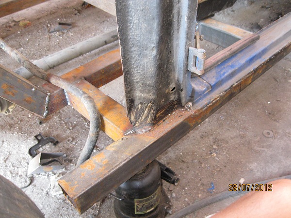

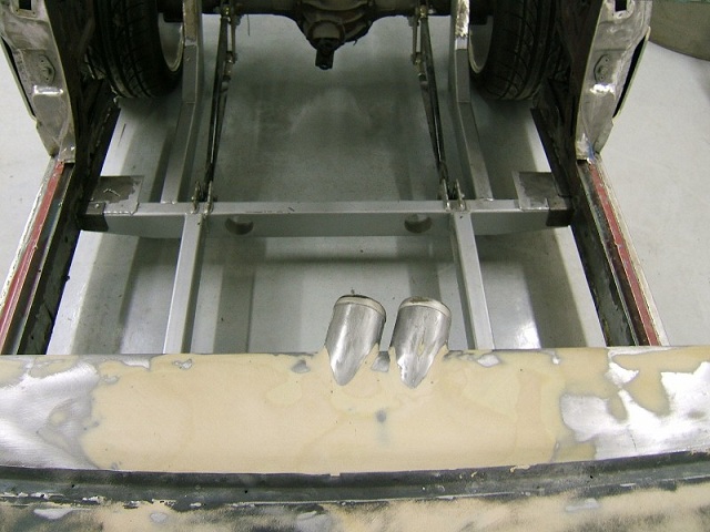

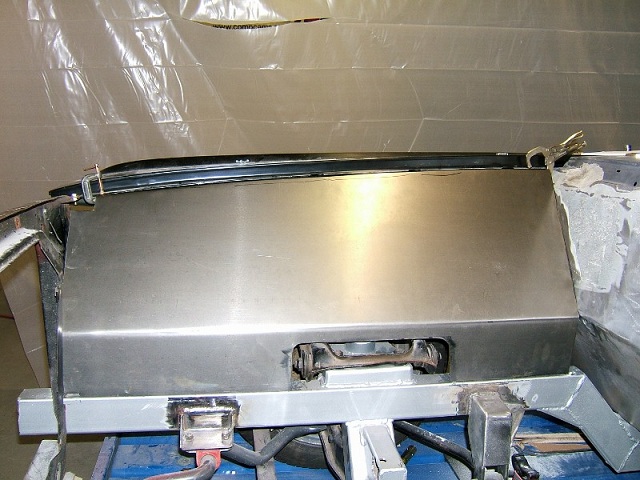

Будет ли возможность зарегистрировать автомобиль который подвергся таким изменениям:

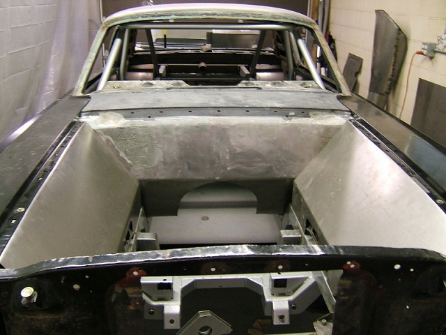

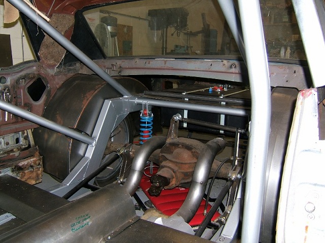

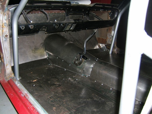

занижена крыша, удлинены передние двери, задние убраны, построена жёсткая рама из пров трубы 60х60х3 вырезано всё днище (лонжероны, пороги, брызговики, моторный шит) и вживлена рама, построен полноценный каркас безопасности, установлена подвеска от мерседеса, и V образный двигатель.
фото не мои но проделанная работа идентична.

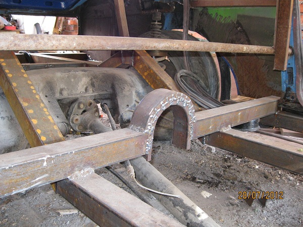

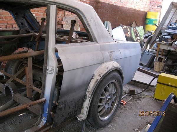

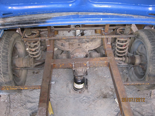

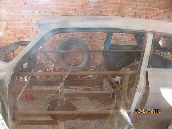

Сообщение Ткаченко Антон » 19 авг 2012, 11:29
это москвич 2140 он стоит на учёте, покупался специально для изменения конструкции и полной доработки.
вот фото сделанное в момент сваривания рамы с кузовом, жаль нету фото того как он выглядит в данный момент, сейчас обваривается все листовым металлом толщиной 2мм, и собирается жёсткий каркас безопасности.

Сообщение Биркин Алексей » 20 авг 2012, 10:06
в принципе возможно, только подвеску в сборе с рулевым и тормозами надо ставить
