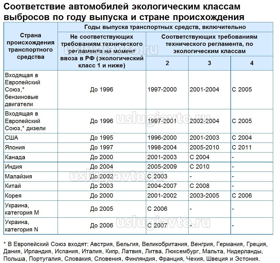

Второй вопрос: как определить экологический класс двигателя?
Во-первых, ЭК двигателя на автомобиле - в старых ПТС такой графы нет.
Во-вторых, ЭК двигателя, предлагаемого на рынке б/у автозапчастей. Если имеется только его модель и номер...
Существует ли способ определять такие моменты без обращения к Вам? особенно если сталкиваешься с переоборудованием достаточно часто...
есть графа: Особые отметки.
Иногда этого достаточно. Необходимо знать год и исходный авто.
Ориентировочная таблица есть на сайте http://www.gost.ru/.
Таблица с информацией о соответствии автомобилей экологическим классам выбросов, в зависимости от их года выпуска и страны происхождения (см. вложение).
