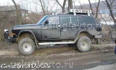

Здравствуйте, помогите решится на переделку.
Есть автомобиль TOYOTA CROWN 1989г., рамный, универсал LS-136, Есть желание сделать из него полноприводный путем установки мостов, КПП и РК от джипа Toyota Hilux Pick Up, 1990г.
Задний мост устанавливаем под штатные рессоры и наращиваем серьги на 5см.
Спереди привариваем к раме кронштейны и ставим мост также под рессоры.
Далее устанавливаем колеса 35" (возможно придется подрезать арки), силовые самодельные бампера, и монтируем лебедку.
Все остальное остается неизменным.
Все работы по переделки собираюсь производить самостоятельно.
Вопрос:
1. Возможно ли легализовать такую переделку ?
2. Возможно ли провести процедуру легализации через ваше представительство в Южно-Сахалинске?
3. Какая будет максимальная стоимость процедуры вместе с вашим заполнением документов?
Заранее большое спасибо!
Должно получится что то вроде этого
