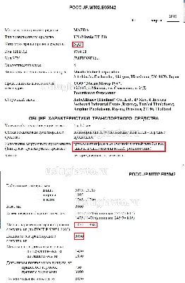

Сообщение VladimirVS » 26 авг 2014, 13:39
Mazda BT-50 сертифицирована как грузовой пикап категории N1G.
Перевести его в категорию M1G не получится.
Приложение N 1
к техническому регламенту
о безопасности колесных
транспортных средств:
Примечания:
1. Транспортное средство, предназначенное для перевозки пассажиров и грузов, имеющее, помимо места водителя, не более восьми мест для сидения, относится к категории:
M, если произведение предусмотренного конструкцией числа пассажиров на условную массу одного пассажира (68 кг) превышает массу перевозимого одновременно с пассажирами груза;
N, если это условие не выполняется.
