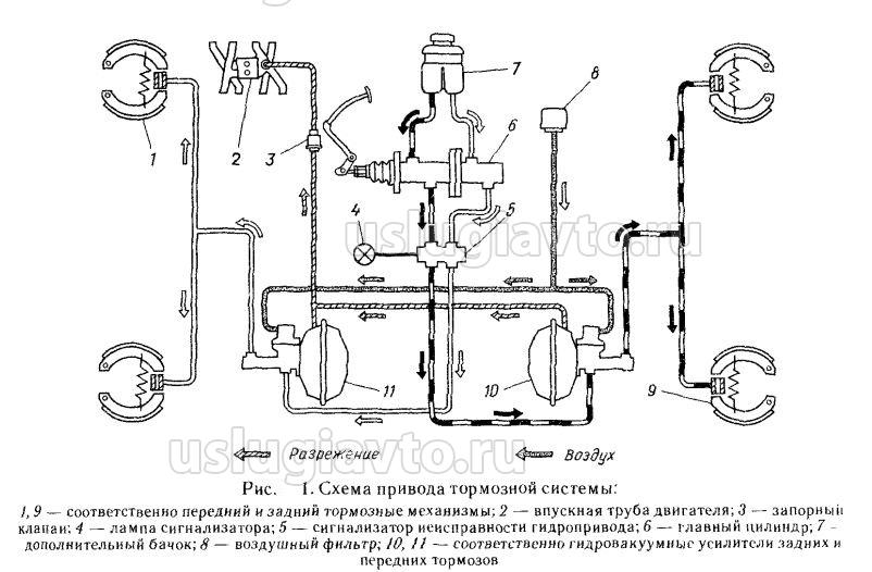

Схема тормозной системы ГАЗ53

Сообщение VladimirVS » 18 авг 2014, 11:39
Схема вполне рабочая. Эффективность тормозной системы не ухудшится.
Каким образом будут закрепелены вакуумные усилители и где?
Необходимо описать узел - "тормозная педаль УАЗ ---- ГТЦ ГАЗ-3307".

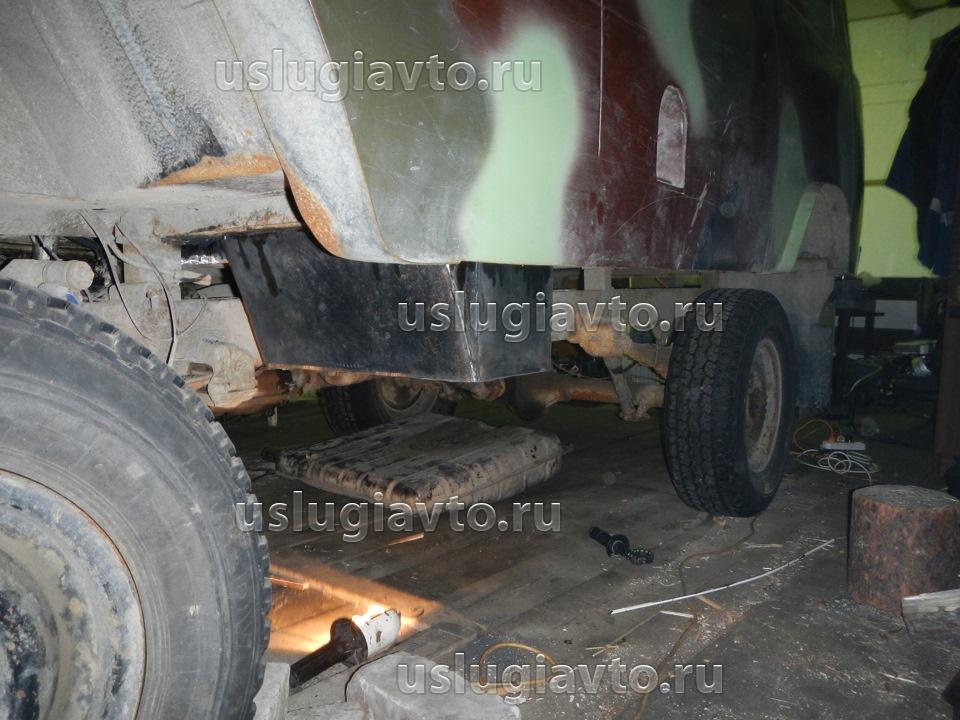

Сообщение sbalinov » 18 авг 2014, 11:50
Сбоку от рамы - на месте старых баков.
Поясню фото - правый бак снят. В передней части установлен ящик под аккумулятор. Сразу за ящиком с креплением к раме штатным способом

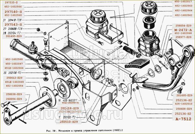

Изменяется механическая связь тормозной педали с блоком ВУТ+ГТЦ на гидравлическую за счет применения связки ГСЦ+РСЦ УАЗ
Вместо педали тормоза УАЗ используется педальный блок сцепления УАЗ с главным цилиндром сцепления ГСЦ
от него идет магистраль на рабочий цилиндр сцепления, который механически давит на блок ВУТ+ГТЦ УАЗ. Далее система штатная.
от него идет магистраль на рабочий цилиндр сцепления, который механически давит на ГТЦ УАЗ. Далее система штатная.

- Возможно ли использование вместо тормозной педали Газ53/3307 соединенной с ГТЦ использовать педаль сцепления УАЗ с главным цилиндром сцепления ГСЦ УАЗ?
Вариант 1(предпочтительный, но маловероятный) - Педаль сцепления УАЗ + главный цилиндр сцепления УАЗ - далее - магистраль - далее - один гидровакуумный усилитель ВУТ ГАЗ53/3307, тк он имеет один выход, а гидравлическая система УАЗ двухконтурная, то для разделения усилия на два контура использовать штатный тройник 69-3506033 (Тройник трубопроводов к задним гидравлическим тормозам) - далее - штатная тормозная система УАЗ. Тк у ГАЗ 53 тормозная система с двумя гидроВУТ рассчитана на полную массу 7 850кг, а УАЗ 3741 имеет полную массу 2730 кг, то одного ВУТ должно хватить на оба контура УАЗ.
Вариант 2 Педаль сцепления УАЗ + главный цилиндр сцепления- далее магистраль далее штатный тройник 69-3506033 (Тройник трубопроводов к задним гидравлическим тормозам) далее два гидровакуумных усилителя ВУТ ГАЗ53/3307 - далее штатная тормозная система УАЗ
