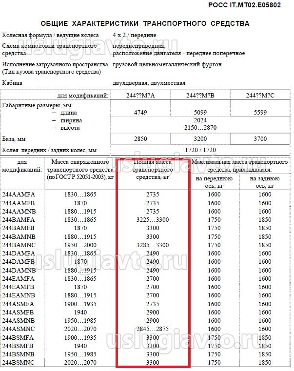

Уважаемые эксперты подскажите есть авто Фиат дукато 2008г общая 3500кг без нагрузки 1995кг, возможно ли изменение полной массы в ПТС путем замены задних рессор от аналога Фиат дукато STANDARD VAN SWB H1 25 общая масса 2500кг, без нагрузки 1935кг.

Вот разные модификации Дукато. Отличие по полной массе у них только из-за задней подвески и шин.

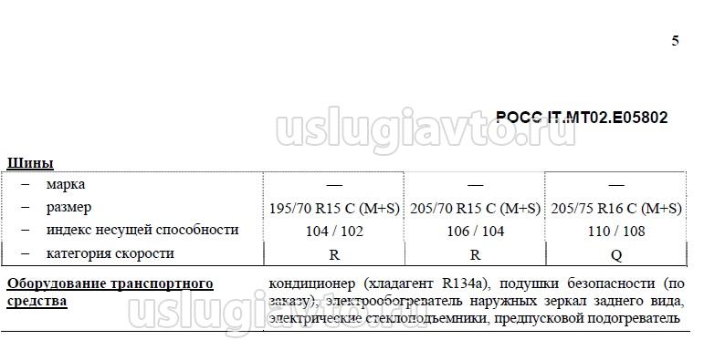

2.Шины с меньшей грузоподъемностью обязательны, ведь по-любому рессоры важнее в определении грузоподъемности?
Шины должны стоять такие, как на аналоге с меньшей грузоподъемностью.
