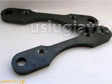

Здравствуйте, интересует установка на ваз 2109 дисков R15 и резины 195/50 и дисков R14 с резиной 175/65,185/60. Также установка тормозных дисков ваз 2112 14" с суппортом газ 3110 установленного через переходник. Задних тормозных дисков 13" с суппортом форд скорпион б.у. имеющим систему тросикового ручника. Возможна ли установка самостоятельно имея диплом автомеханика. Сколько будет стоить заключение предварительной технической экспертизы ТС и протокола технической экспертизы ТС.
переходник газ 3110
