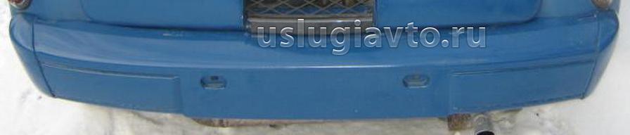

Бампер пластиковый от ВАЗ-2114 уменьшенный - обрезанный по длине и добавлены самодельные скругленные края из листового металла. Внутри бампера трубчатый каркас.
Судя по фото, травмоопасные выступы на бампере отсутствуют.
