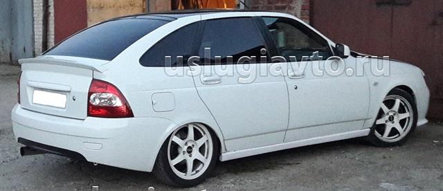

Добрый вечер! В собственности имеется автомобиль 2113, состояние заводское. Есть ли возможность внести изменения в автомобиль, а именно:
-замена двигателя 2111, на двигатель 21126 по договору купли продажи
-сертифицированная система выпуска отработанных газов( повлияет ли на класс экологичности?)
-сертифицированные подрамник с жесткими рычагами автопродукт, растяжка передних стоек автопродукт, усилители кузова
-изменение передних тормозов с 2108 R13 на тормоза от автомобиля 21106\11186 R15(заводские адаптеры, скобы, тормозной диск, тормозной цилиндр остается прежним)
-замена штатной подвески, на подвеску от автомобиля 2170(опорные подшипники, амортизатор, пружина)
-установка рулевого колеса momo имеющего сертификат
-колеса r15 с размерностью резины 195/50
-задние дисковые тормоза.Тут вопрос в следующем: возможно ли установка комплекта lucas на основе запчастей vw адаптированных для ваз
или проще будет зарегистрировать уже сертифицированный продукт автоспорттехника? Автоспорттехника в свою очередь уже имеют заключение предварительной экспертизы в котором указывают возможность установки колес r15-измениться ли изза этого порядок переоборудования тс?или получается мне придется оформлять заключения по два раза? в Какой бюджет уложиться все переоборудование
