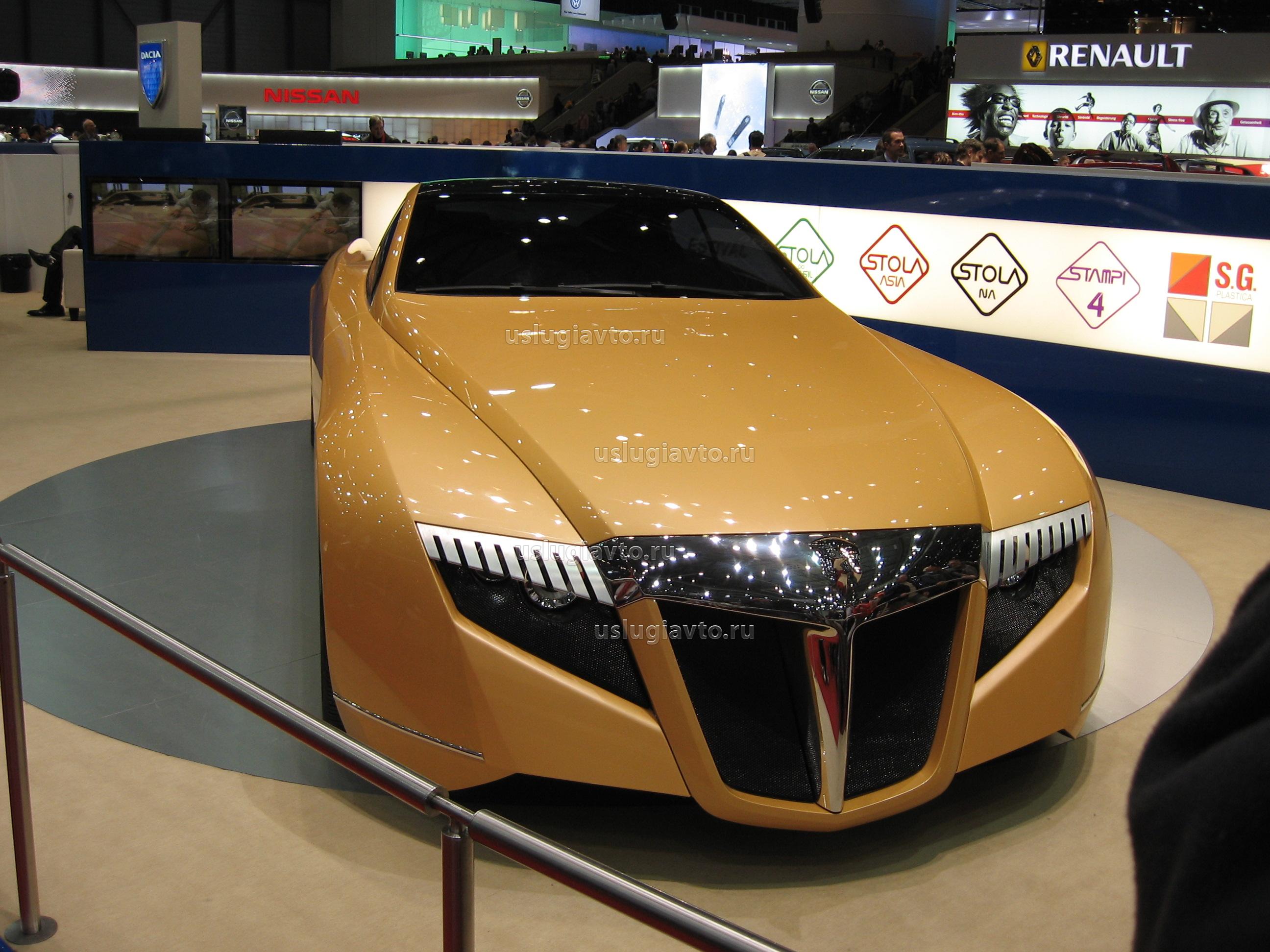

Примеры внешнего тюнинга транспортных средств путем придания исключительной индивидуальности.
Придание индивидуального внешнего вида

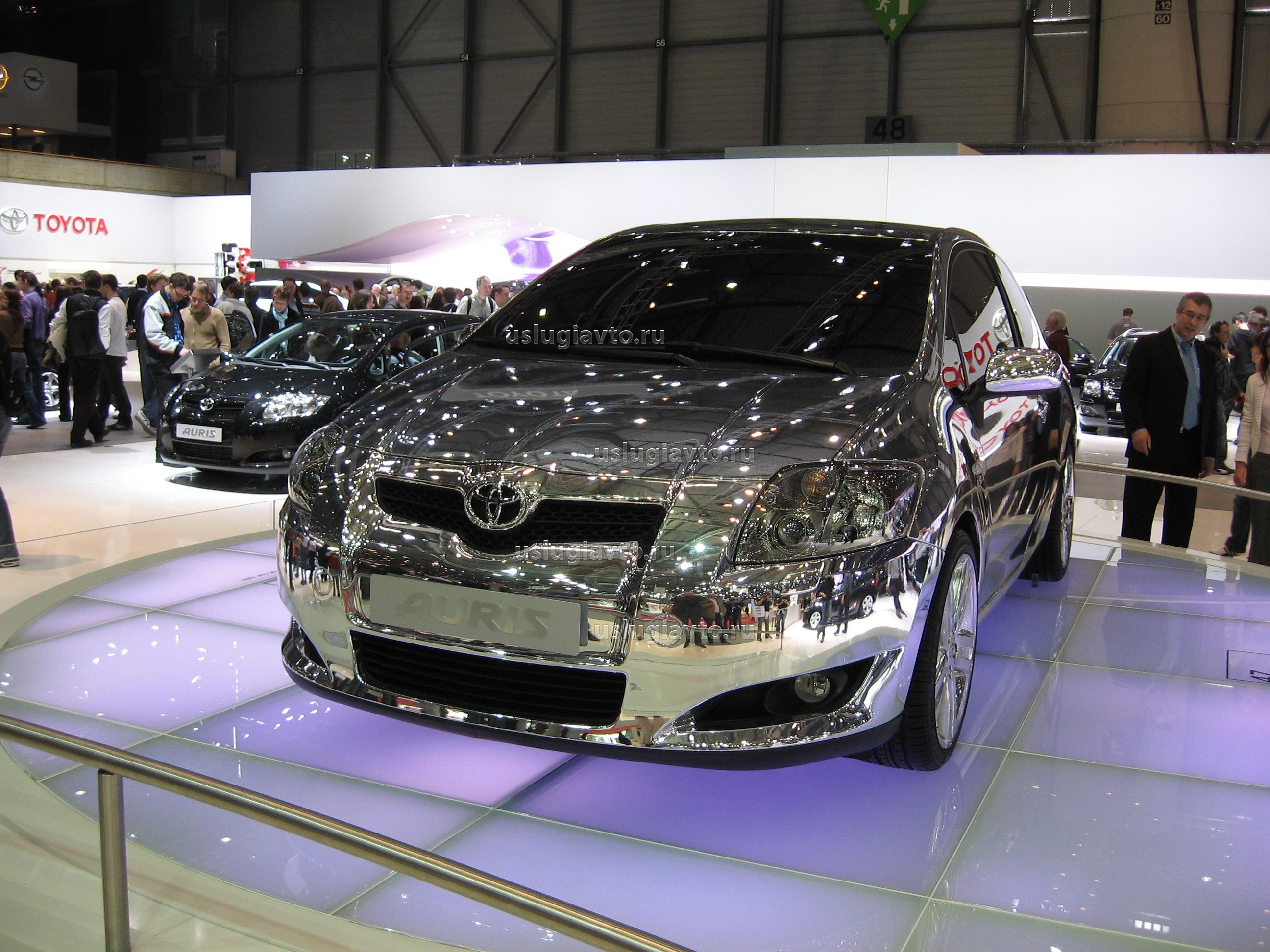

Зеркальная окраска кузова автомобиля

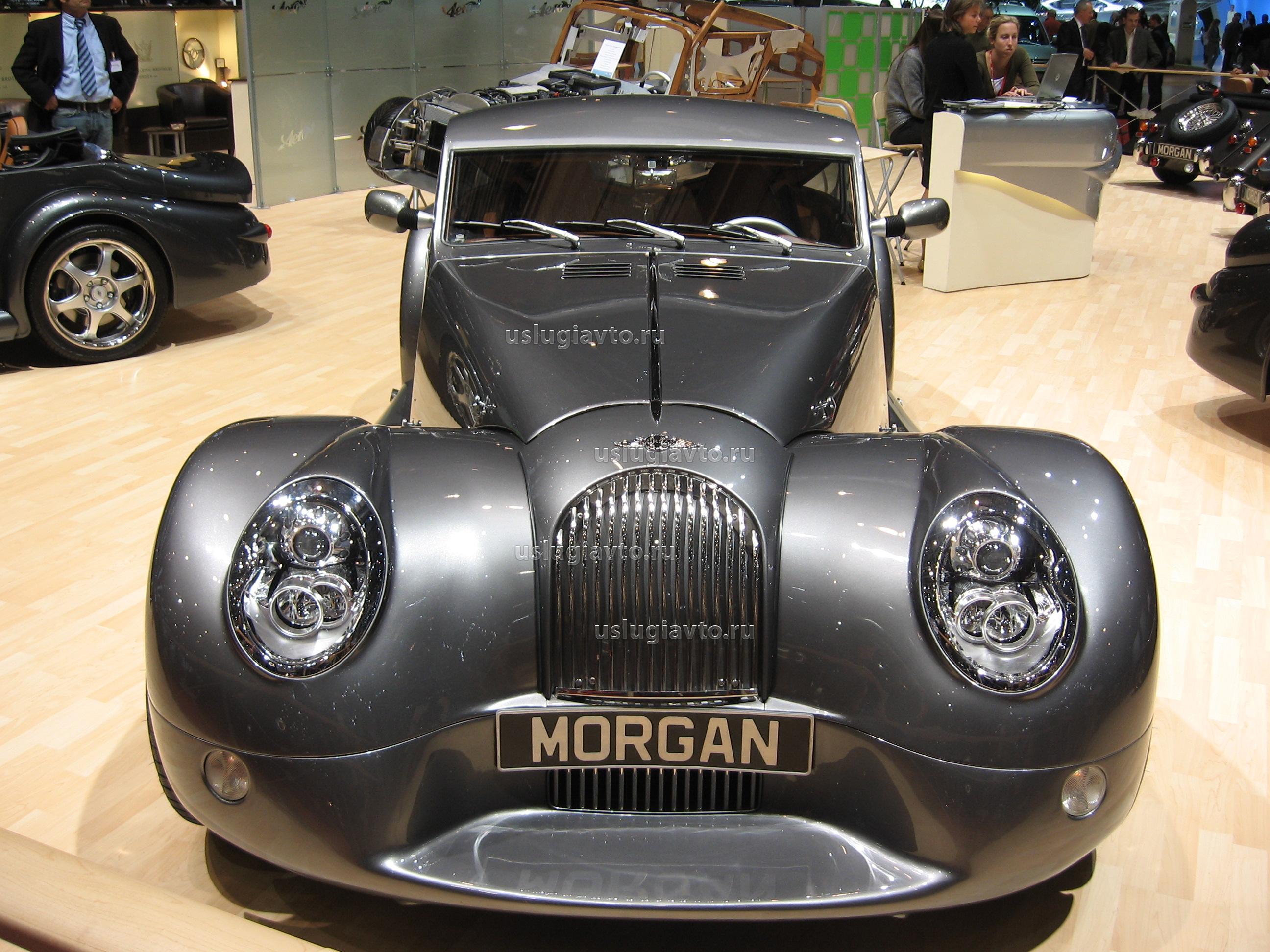

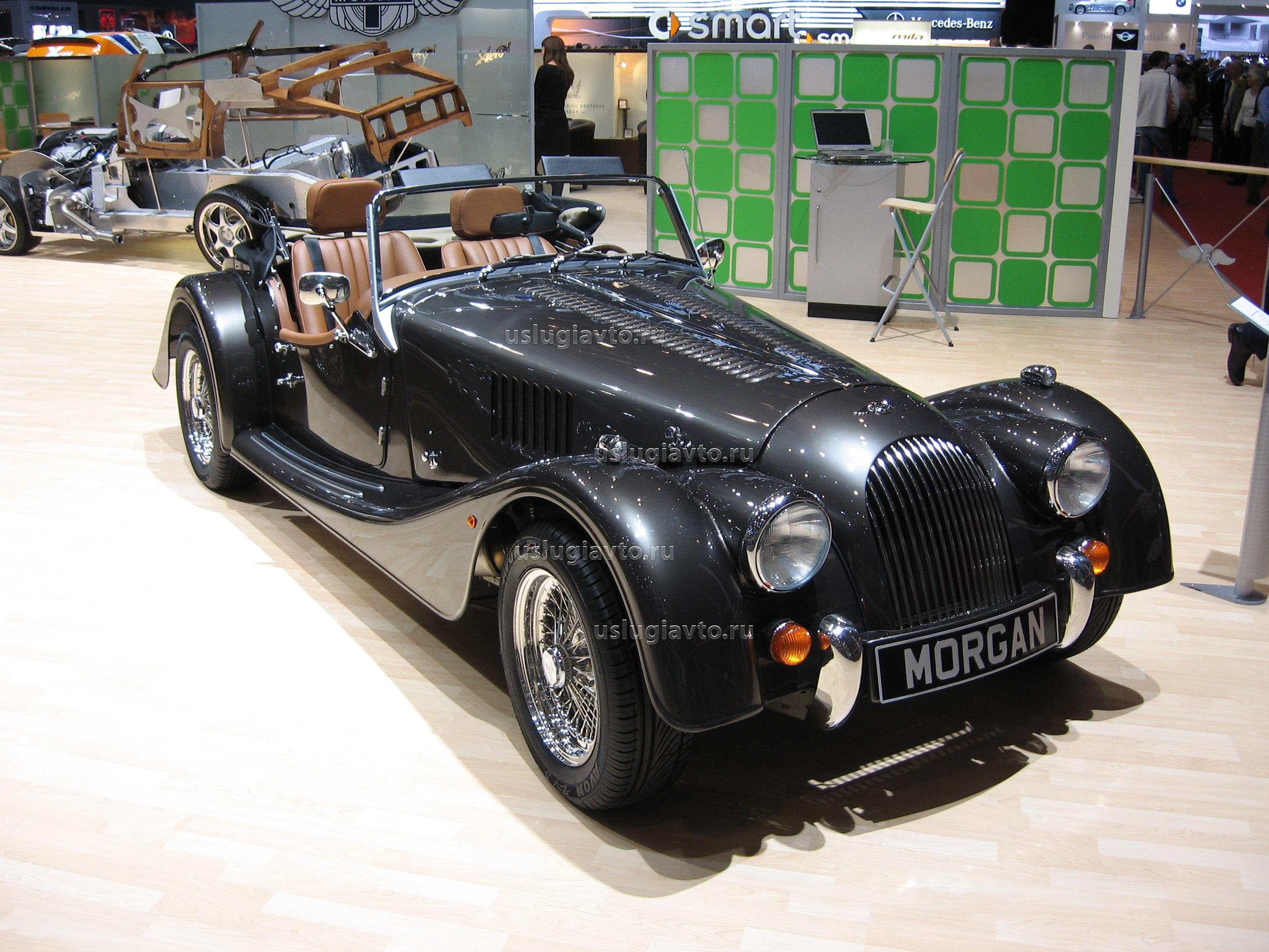

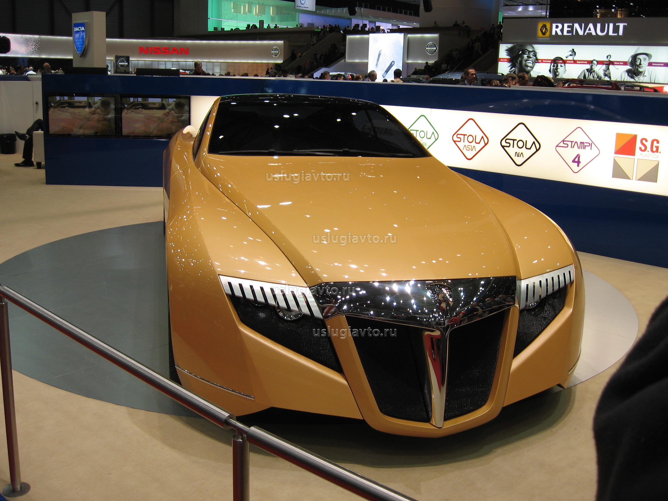

Ретро стиль кузова
Ретро стиль кузова от MORGAN

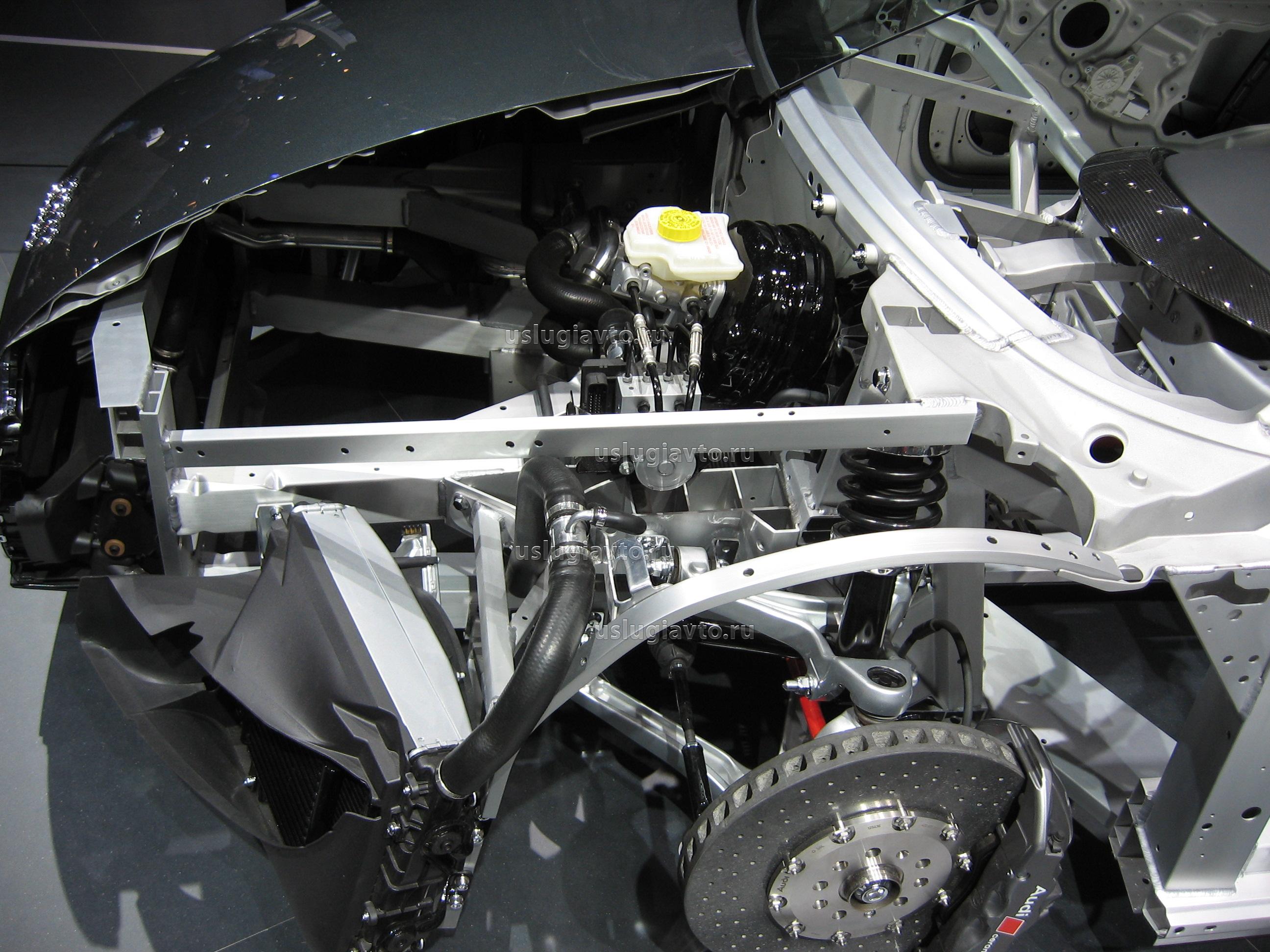

Заменена тормозная система на обоих осях. Поставил HPB (High Performance Brakes).
Перед 385 мм, 8 порщней; зад 356 мм 6 поршней.
Электронный стояночный тормоз остался функционирующим.
Скорее всего тоже допустимо, необходимы сертификаты или изучение маркировки. Возможно потребуется расчет тормозной системы.

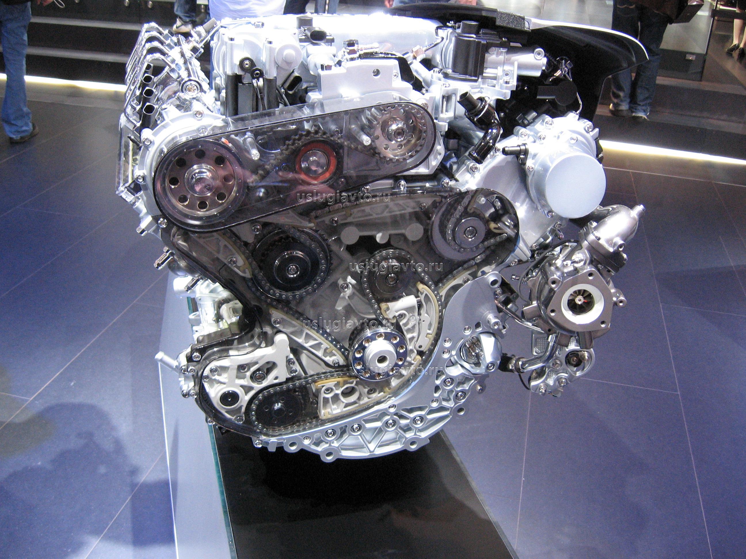

Тюнинг двигателя
Педаль бустер с реле в салоне Выкл-ВклНорм-ВклСпорт
Скорее всего допустимо.

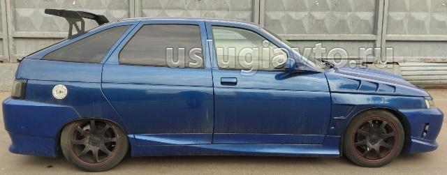

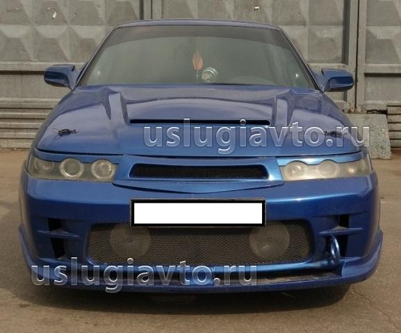

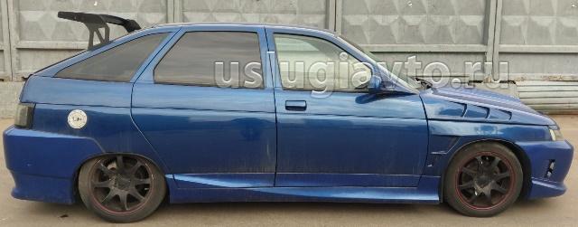

Пример регистрации внешнего тюнинга ВАЗ-2112
Регистрация внешнего тюнинга на ВАЗ-2112
