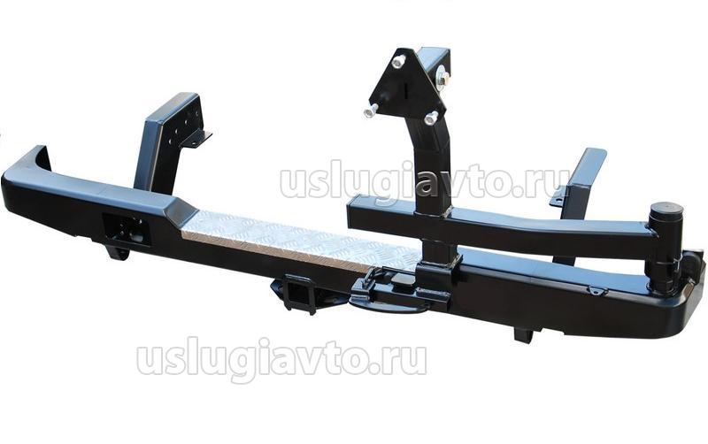

Здравствуйте уважаемые специалисты. Эксплуатирую автомобиль Great Wall Deer и эксплуатация в основном без дорог.Встал вопрос произвести и узаконить не большой набор переделок "4Х4" уже сделанных и планируемых. Что уже сделано: 1.Установлена эл.лебедка-Китай "Electric Winch 12000lb" спереди на спец.площадке закрепленной на стандартном креплении рамы . 2. Установлена резина колес большего размера 31х10,5R15 (стандарт 235х75 R15). 3. Установлен шноркель(стеклопластик по левому крылу и стойке лобового стекла) . 4.Установлена резиновые расширители арок и брызговики +7см. Планируется сделать: 1.замена нижней пластиковой юбки переднего бампера на такую №1 ,здесь первый вопрос- возможно ли его узаконить если у производителя доработки данного бампера нет сертификата? 1а. Либо установка целиком силового бампера от Тoyota Hilux Surf Б\У без сертификата (что менее желательно из-за веса) 2.Установка заднего бампера Б/У не известного производителя, подобие этого №2 - у него тоже отсутствие сертификата 3.Замена стандартных порогов на самостоятельно изготовленые или усиление стандарных (труба 32мм толщиной стенки 3,2мм) и перенос их крепления с внутреннего порога кузова на лонжероны рамы. 4. Самостоятельное изготовление (металл. лист 3мм) и установка защиты РКП от траверсы КПП до заднего флянца РКП. Возможно ли по данному сценарию зарегистрировать переделки и если можно посоветуйте более оптимальный по каждому пункту. Сколько будет стоить Ваши услуги по данному вопросу ? И каков алгоритм моих действий по оформлению необходимых документов учитывая, что я из удаленного от Вас региона. Спасибо.
Допустимо. На б/у сертификат не нужен.

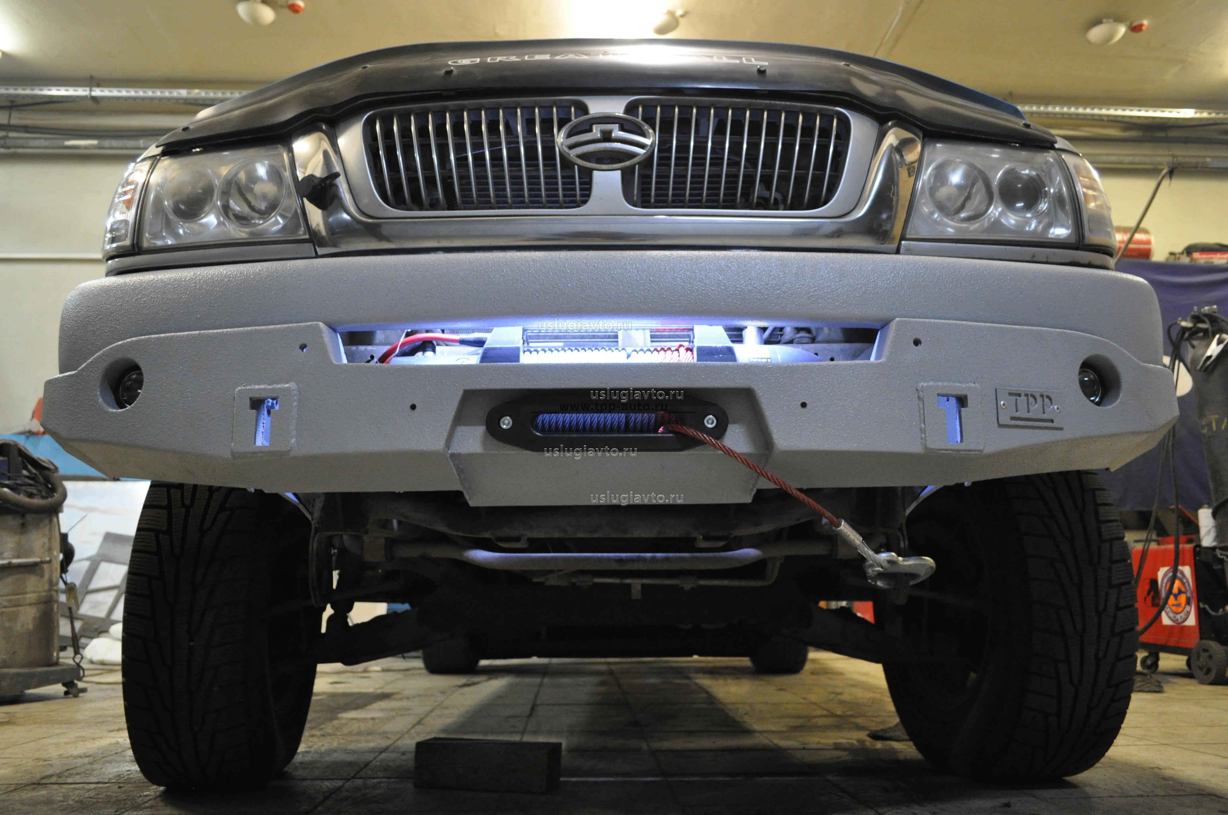

Допустимо без травмоопасных выступов, и если она не выступает за габариты переднего бампера.
Изображение то есть такая установка не приемлема?

Сообщение peredelkin » 21 янв 2016, 10:13
Необходимо будет установить резиновые накладки, являющиеся крайней (передней) частью ТС.
