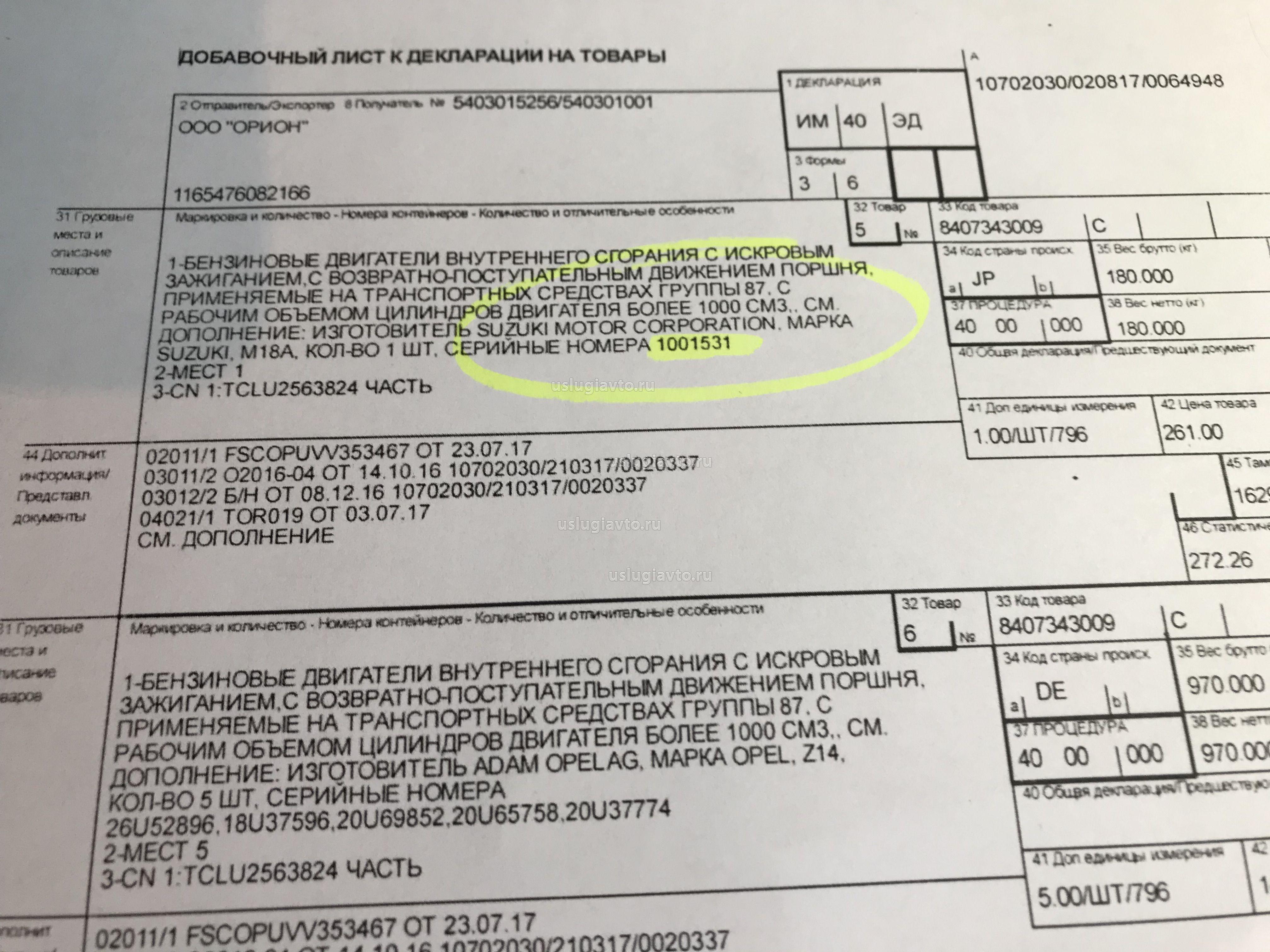

Добрый вечер.
Двигатель М18А также устанавливался на Suzuki SX4, начиная с 2006г SX4 официально поставлялся в РФ и соответствовал экологическому классу Евро 4. Завтра с утра точно проверю, с какими двигателями он у нас сертифицировался. От Вас нам нужно побольше информации об вашем М18А: ПТС с которого снят двс или таможенная декларация. Можете тут выложить ?
Re: Замена двигателя SUZUKI
Сообщение korol » 14 фев 2019, 10:12
В договоре на двигатель, в графе товар указаны следующие данные по машине: suzuki aerio v1796cc, VVTi, 2wd

Сообщение NiKas » 14 фев 2019, 15:22
Очень интересно, как продавец по таможенной декларации определил с какого авто этот двс, если двс ввозится отдельно без авто или его половинки. Лучше переделать дкп без упоминания марки и модели авто. Я нашел сертификат соответствия Евро 4 на двигатель M18A, так что можете начать оформление.
Заключение - 3500 руб, протокол - 3500 руб.
