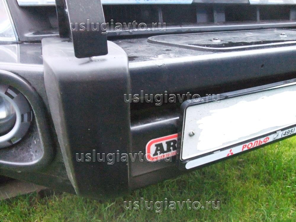

Сообщение vasketsov » 22 июл 2019, 19:04
Фото спереди

Сообщение vasketsov » 22 июл 2019, 19:20
Если я правильно понимаю, то это бампер с номером ARB 3434070.
В современных сертификатах он не упоминается (или я не могу его найти?)
В старых (например, с 26.03.2008 по 30.03.2009) нет перечня номеров, только код 8708.
По всей видимости узаконить его можно только по старым сертификатам.

Re: Pajero IV 2008 года с бампером ARB - реально ли узаконит
Сообщение VladimirVS » 23 июл 2019, 15:37
С оформлением в ГИБДД замены штатного бампера на металлический есть определенные трудности, даже если он сертифицированный. Не во всех регионах подписывают Заявление.
На бампере должна быть маркировка, пример здесь: Основные требования к установке дополнительного оборудования
То, что сертификат закончил свое действие, не должно мешать оформить ваш бампер. Неплохо бы вместе с ним иметь чек о покупке.
