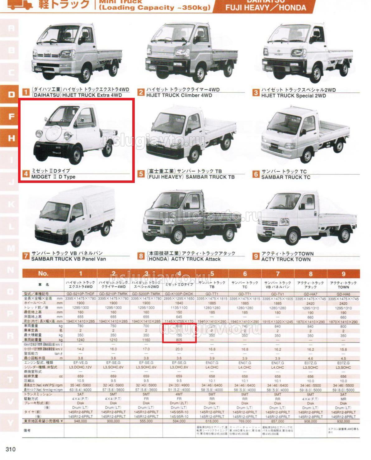

Вот данные из японского каталога.
Снаряженная масса - 600 кг
Разрешенная максимальная масса 805 кг.
Грузоподъемность 150 кг.
Итог: Грузовой пикап категории N1.

http://www.uslugiavto.ru/forum/download/file.php?id=10060&t=1
