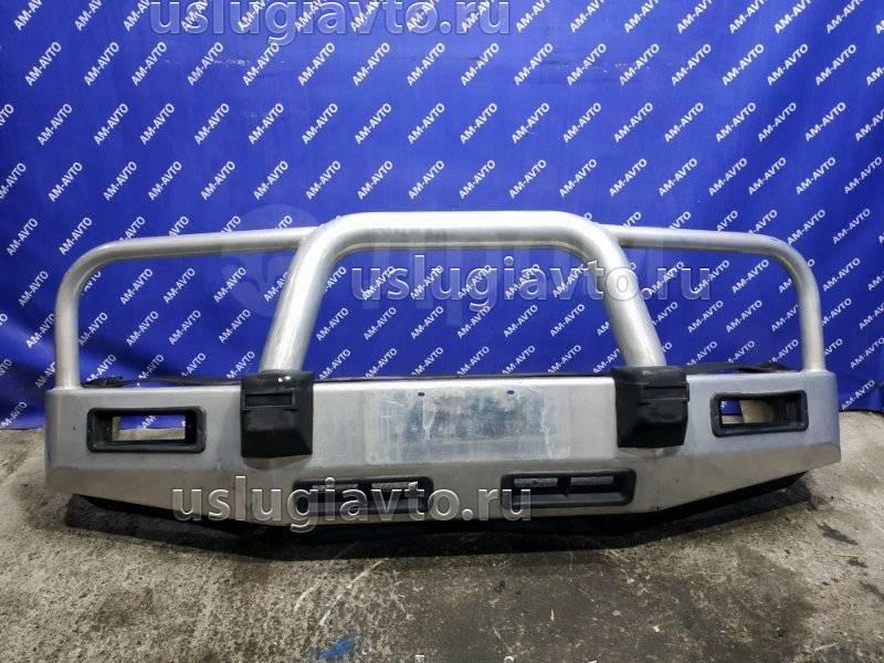

Бампер предполагается б/у типа как на фото, конкретнее надо подбирать из того, что получится найти... Конечно с добавлением резинок, как положено...
Фото я не увидел(

вот такого типа бампер, и примерно так должно получиться...
ну это мне показался наиболее культурным из того, что попалось в сети и да, именно алюминиевый - он всетаки попрочнее оригинального и почти такой же по весу, при этом это не "рельса" которая при аварии мнется в последнюю очередь, а значит алюминиевый добавит сантиметров 20 жизни... ну и лебедка за ним должна хорошо прятаться...

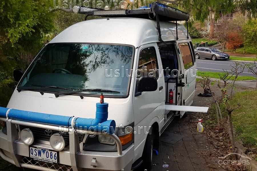

вот еще фото установленного силового бампера, но такой хуже с точки зрения геометрии...

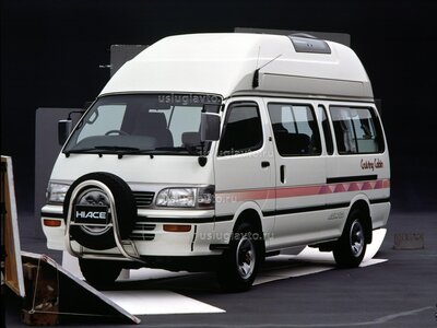

конечно еще существует оригинальный кенгурятник с креплением запаски, но, к сожалению, кроме как в каталоге моделей и нескольких рекламных фотографиях его не видел... находил даже фото оригинальной лебедки с площадкой на ниссан в 21м кузове, имено, что такую когдато продавали, а не рекламу 90х гг... а на хайс только реклама от тойоты, зато фото для рекламы выпадают просто сами...
т.е. такой кенгурятник-держатель запаски, получается возможно только если сделать заново, основываясь только на такое фото... ну и потом запаска явно помешает лебедке... но сама мысль мне очень нравится

Бампер на первом фото не травмоопасный, но в связи с отсутствием на него сертификатов соответствия, оформить будет проблематично.
Re: По измам
Сообщение ALT » 24 мар 2021, 11:51
А разве на б/у нужны сертификаты?
ALT
Сообщения: 88
Re: По измам
Сообщение VladimirVS » 24 мар 2021, 12:05
По хорошему, если нет сертификатов, должна быть маркировка знаком официального утверждения "Е" или "е"
Но т.к. данный бампер вряд ли сертифицировался по правилам ООН, то и маркировки на нем не будет.
В данном случае можно попробовать воспользоваться п. 81 ТР ТС 018/2011:
Подтверждение соответствия не проводится в отношении:
1) компонентов, поставляемых на сборочное производство транспортных средств (кроме компонентов, подтверждение соответствия которых как отдельных элементов предусмотрено Правилами ООН);
(в ред. решения Совета Евразийской экономической комиссии от 16.02.2018 N 29)
2) компонентов, бывших в употреблении;
3) восстановленных компонентов, за исключением шин с восстановленным протектором.
