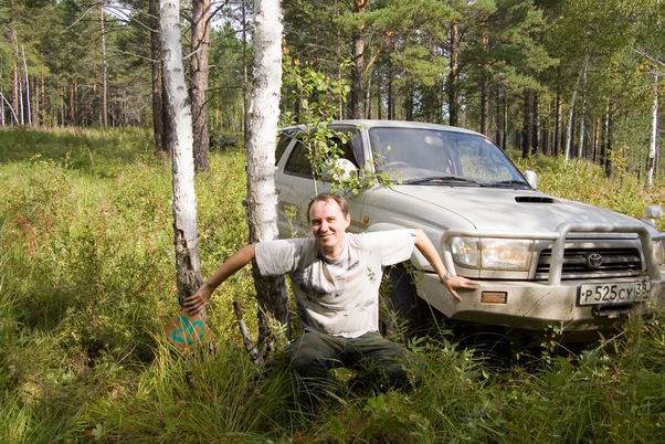

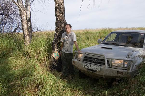

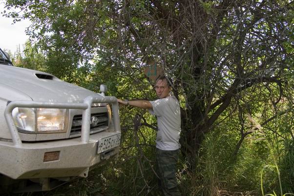

Сообщение StarWind » 02 фев 2010, 04:58
Здравствуйте. Я бы хотел легализовать силовой бампер. Считаете ли вы допустимым данный бампер? Вопрос связан с тем, что стоит ли затевать процедуру регистрации или следует модифицировать бампер для начала? На вашем сайте я нашел, что у вас есть представительство в городе Иркутске. Т.е. я могу с ними работать или лучше напрямую с вами?
Далее, как я понял, регистрации требуют только те переделки, которые влияют на безопасность дорожного движения. Отсюда вопрос, требуется ли регистрация шнорхеля?

Сообщение VladimirVS » 02 фев 2010, 10:37
Да, данный бампер считаем допустимым.
