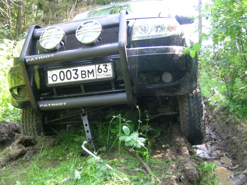

Всем здравствуйте!
Просмотрел весь форум и не нашел ответа на свой вопрос.
В основном регистрируется серьезный силовой обвес.
У меня нет желания менять на своем Патриоте штатный бампер,
но есть желание поставить дополнительную защиту оного.
Подскажите, пожалуйста, есть ли возможность получить положительное заключение на установку
подобного обвеса?
http://www.tuning-profi.com/html/326_147497.php
Продавцом декларируется наличие сертификата и наличие ударопоглощающих накладок.
Также хочу поставить на него танковые фары дальнего света.
Еще вопрос - надо-ли регистрировать лебедку. установленную в штатном бампере?
Заранее спасибо за ответ.
Как-то так...
DronSwan
Зарегистрирован: 19 мар 2010, 23:32
Re: Легкий силовой обвес
Сообщение VladimirVS » 22 мар 2010, 09:53
Да, можете получить у нас положительное Заключение на установку защиты радиатора, фар и лебедки. Фары должны включаться только вне дорог общего пользования с отдельного выключателя.
