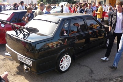

Сообщение Timecool » 30 сен 2010, 22:24
Машина ВАЗ 2109.
Что нужно для регистрации обвесов из пластика, и литых дисков большего диаметра чем R13. Что вам нужно будет слать? Так же интересует задние фары, можно ли установить prosport?

Порядок оформления:
1.Берете "заявление о внесении изменений в конструкцию ТС" в ГИБДД по месту регистрации Вашего ТС.
2.Присылаете:
1) Заявление из ГИБДД с двух сторон с резолюцией.
2) Паспорт транспортного средства (ПТС) с двух сторон,
3) Свидетельство о регистрации транспортного средства (СОР) с двух сторон,
4) фото + описание работ
5) Почтовый адрес отправки
6) Контактная информация
Все документы предоставляются в виде копий. Либо по электронной почте (77uslugi@mail.ru). Также можно предоставить документы письмом по адресу - контакты или лично собственником или представителем.
3.Обращаетесь в сертфицированный сервис, где производите переоборудование. Либо производите переоборудование самостоятельно с последующим диагностированием на сертифицированном предприятии.
4.В ГИБДД необходимо будет предоставить следующие документы:
1)Заявление на внесение изменений в конструкцию ТС,
2)Заключение о возможности переоборудования ТС (получаете у нас),
3)Декларацию об объеме и качестве выполненных работ (из сервиса),
4)Документы от сервиса (копии сертификатов).
5.В ГИБДД предоставляете автомобиль на инструментальный контроль и оформляете диагностическую карту. В ПТС вносят отметку о внесенных изменениях и выдают Вам новое свидетельство о регистрации ТС.

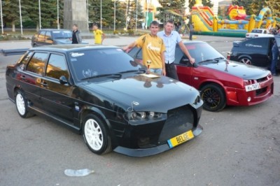

Черная 2115
Черная 2115

Кстати если каму интересна эта 2115 и красная 2199 (на заднем фоне) то добавляйтесь: http://vkontakte.ru/club12312013
