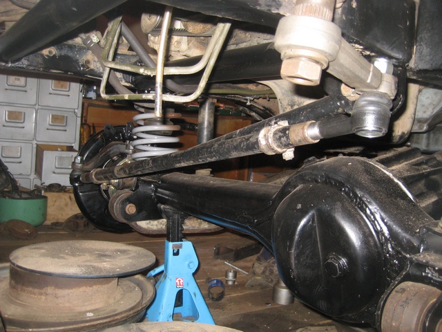

Сообщение ruber » 04 дек 2010, 12:34
на фото все предельно понятно:
используемые компоненты:
- мост от тойота хайлюкс
- карданный вал родной
- рычаги тойота лэнд крузер 80, тяга панара тлк7х
- все кронштейны срезаны с рамы тлк7х. (т.е. не кустарного производства)
- пружины нива шевроле задние, отбойники уаз хантер
- аммо ниссан ратрол 60 передние
- рулевые тяги тлк7х, рулевой редуктор штатный
- тормозные шланги подключены к штатной тормозной магистрале

Каким образом осуществляется стыковка рулевого механизма с рулевым приводом?
Re: MMC Pajero: Замена независимой подвески на не разрезной мост
Сообщение ruber » 07 дек 2010, 12:07
на редукторе сошка с дыркой на рулевой тяге рулевой наконечник с пальцем.
родная сошка имеет палец который сопрягается с рулевой трапецией.
палец был изъят из корпуса сошки и на место него впрессован вставиш с конусом под рулевой наконечник тойоты
на фото примерочный вариант, вставыш еще только прихачен
Сообщение VladimirVS » 07 дек 2010, 14:53
А как соединена сошка с колесами (рулевой привод)?
Сообщение ruber » 07 дек 2010, 16:22
сошка на редукторе соединена с сошкой на поворотном кулаке стандартной рулевой тягой от ТЛК70
если есть необходимость, могу сделать фото установленной рулевой тяги на машину
ruber
Сообщение VladimirVS » 08 дек 2010, 10:30
Сделайте фото.

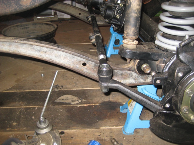

Сообщение ruber » 08 дек 2010, 23:09
обещанные фото:
управляющая рулевая тяга
межколесная рулевая тяга
Сообщение VladimirVS » 09 дек 2010, 10:48
Присылайте полный комплект документов.
Заключение будет положительным, но с ограничением макимальной скорости ТС в р-не 70 км/ч.
