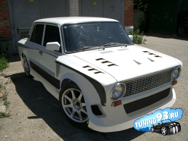

Сообщение Muшa » 13 дек 2009, 19:52
Здравствуйте хотел узнать, а возможно ли оформление расширенного кузова? задний мост хочу поставить от волги, а передняя подвеска скорее всего от нивы если не подойдет тогда стандартные рычаги удлинять придеться. Расширение будет на 7-10 см на каждой стороне.
Приблизительно вот так:
Muшa
Сообщения: 15
Зарегистрирован: 31 авг 2009, 16:34
Re: Подскожите
Сообщение VladimirVS » 14 дек 2009, 10:20
Такое расширение кузова допустимо. А по подвеске пока ничего непонятно. Необходимо подробное описание работ.
