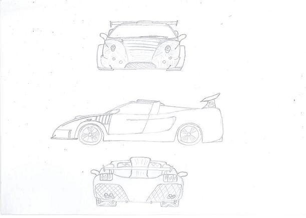

Сообщение vadim999.85 » 30 июн 2010, 20:46
Кузов.
В передней части кузова уменьшена рамка радиатора в 2 раза, срезана середина, половинки сварены, изменен радиус кривизны внутренней части переднего крыла, рамка лобового стекла и лобовое стекло ВАЗ 2110, крыша ВАЗ 2108 укороченная задняя часть с антикрылом. Средние стойки укорочены на 50 мм, увеличен угол наклона лобового стекла, за средними стойками крыша заканчивается, за передними сидениями будет вертикальная перегородка со стеклом заднего вида. Задняя часть горизонтальная с небольшим радиусом изгиба, в местах задних стоек кузов будет сварен пластинами для увеличения жесткости кузова.
Двери на 100 мм будут обрезаны снизу для уменьшения нагрузки на петли.
Зеркала заднего вида - Opel Vectra.
Облицовка кузова - стеклопластик.
Кузов в процессе постройки останется как на эскизе, могут измениться только прорези для охлаждения и увеличения прижимной силы и их форма, но, я думаю, это Вас не интересует. Несущий каркас не затронут, если не считать средней и задней стойки, меняется только внешнее оформление.
Внешнее освещение.
В передней части бампера располагаются поворотники и противотуманные фонари производства Hella, основная оптика б/у от грузового автомобиля (пока не нашел от какого можно позаимствовать), если не найду, то тоже будет Hella. Боковые поворотники Ford Focus, задние фонари - Audi A6. Регулировка фар производится электрокорректорами ВАЗ 2113.
Если требуется, могу приложить фотографию матрицы передней части кузова.
Эскиз кузова

Re: Заднеприводный спорткар
Сообщение Биркин Алексей » 02 июл 2010, 09:50
В принципе все допускается. Все стекла по ГОСТ 41.43, светотехника по ГОСТ 41.48
