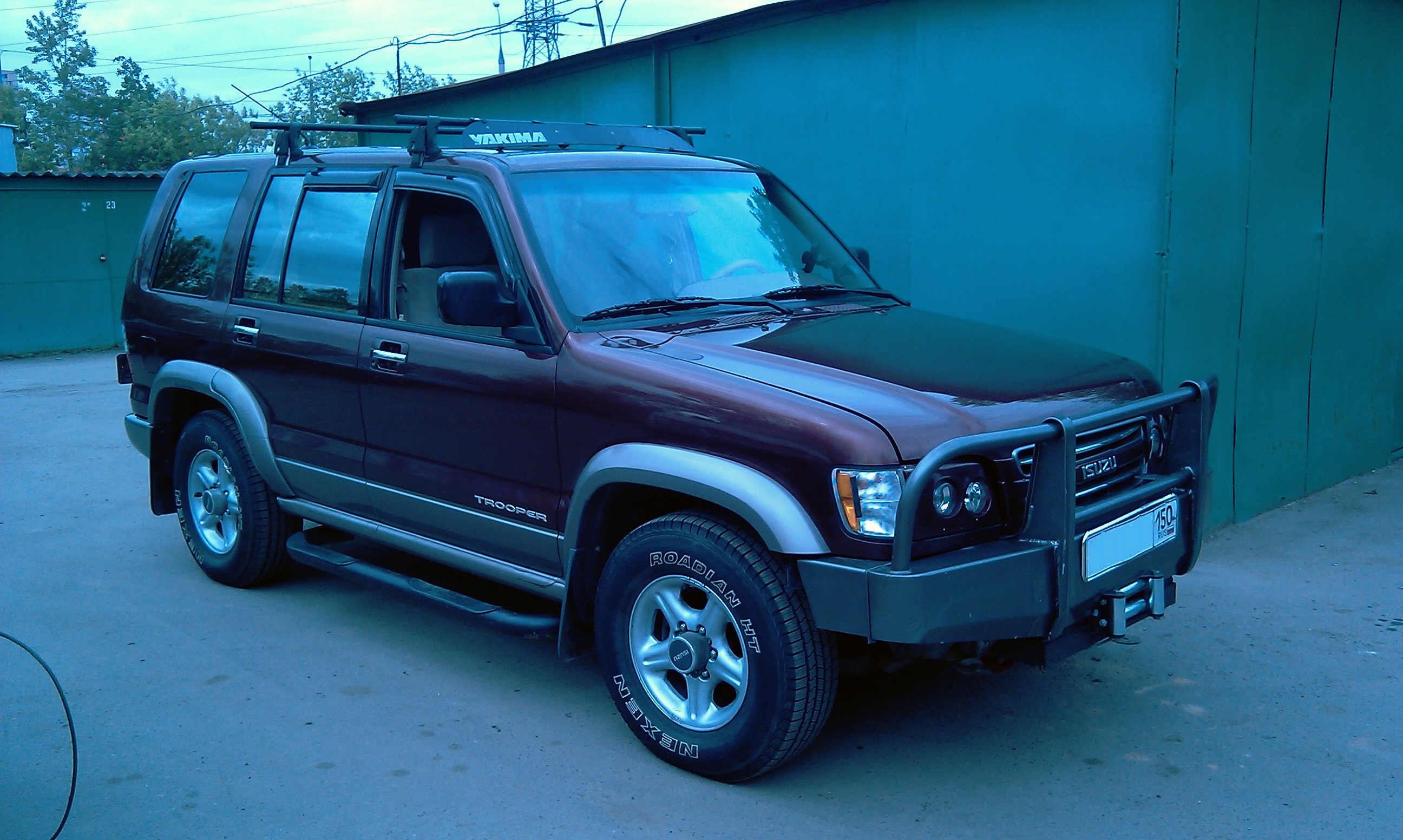

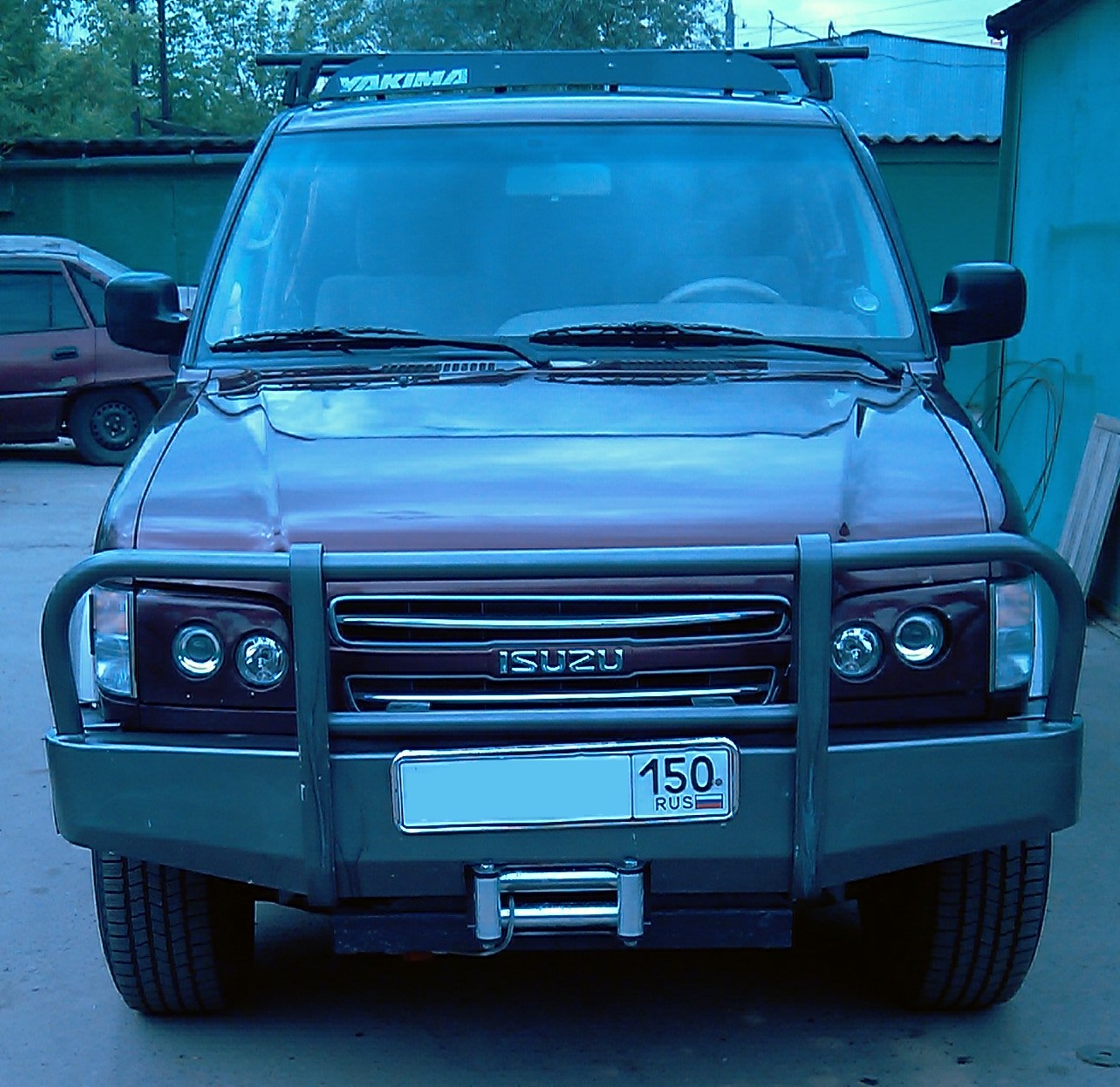

Сообщение pal_al » 28 май 2010, 17:04
Здравствуйте, Владимир!
Установил японский дюралевый силовой бампер и лебедку WARN9000 на Isuzu Trooper.
Подходит ли конструкция бампера, указанного на фото под Ваши требования?
Если да, то подскажите или ткните в ранее сказанную :) процедуру узаконивания.
pal_al
Зарегистрирован: 28 май 2010, 16:54
Re: Вопрос по силовому обвесу внедорожника
Сообщение VladimirVS » 31 май 2010, 08:09
Да, Ваш бампер вполне можно узаконить.
