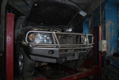

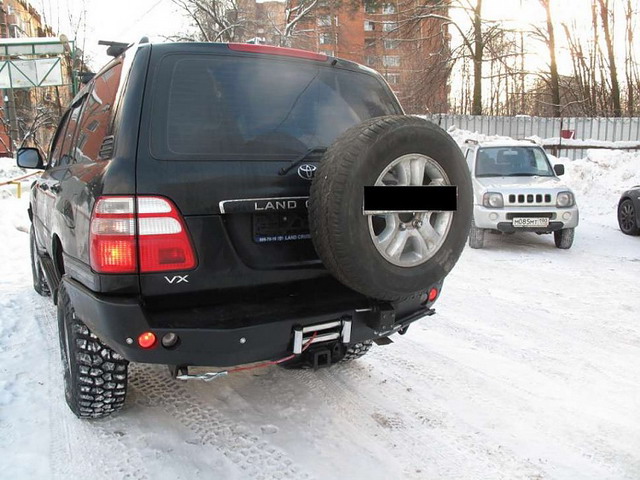

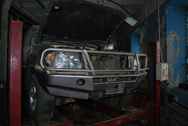

Владимир, хотелось подвести итог: Планируется установка бамперов:
По факту получается - требуемые сертификаты на них отстутствуют (см. Ваш ответ по сертификату ранее).
1. Получится ли их узаконить в том виде как есть?
Так же будет установлена передняя лебедка и пружины аммортизаторы ARB (OME).
2. Какова ориентировочная стоимость услуг Вашей организации по подготовке док-в для ГИБДД с учетом: "Наша организация и по сей день выдает Заключения на самодельные бампера. В заключении мы указываем основные требования Правил ЕЭК ООН №26. Заключение по внесению изменений выполняет роль повторной сертификации ТС viewtopic.php?f=2&t=1938"
3. С момента подписания заявления на переоборудования, какое время отводится ГИБДД владельцу на собственно переоборудование и получение требуемых док-в?
sever_199
Сообщения: 6
Зарегистрирован: 07 фев 2011, 14:05
Re: Подскажите по обвесу на внедорожник.
Сообщение VladimirVS » 10 фев 2011, 09:31
А кто производитель бамперов-они явно не гаражного производства?
1. Да, бампера вполне соответствую требованиям Правил ЕЭК ООН №"26. (на первый взгляд).
2. 5000 р.
3. Конкретной цифры нигде не прописано, ориентировочно-1 год (из практики).
