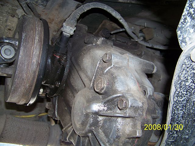

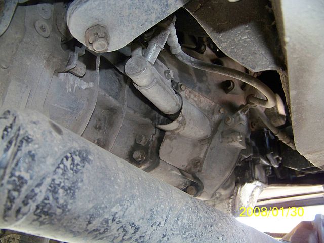

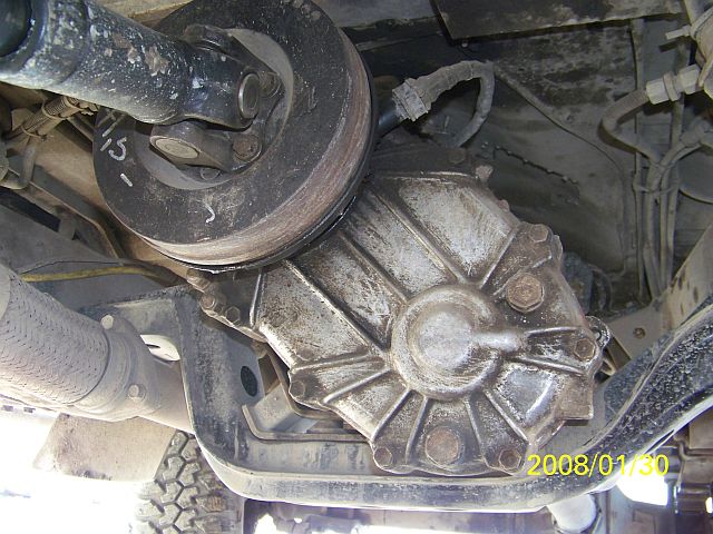

Установлена КПП и РК с авто СУРФ . КПП и РК ( R 150F ) шли в комплекте с мотором V6--3VZ-E.

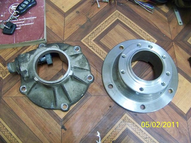

На КПП была демонтирована крышка вала заднего моста и изготовлена новая с фланцем для установки СТАНДАРТНОГО стояночного тормоза авто УАЗ . Там жэ адаптирован привод спидометра ( 3.2 ). Показания спидометра и навигации + - 1км с резиной 265 75 R 16 . КПП крепится к картеру маховика на девяти шпильках ( предусмотренных конструкцией КПП ) . Картер маховика урезан на 20мм ( первичный вал R 150F короче ). Картер крепится к мотору ( 406 30А ) на стандартных болтах (- 20мм ).Для изготовки крышки использована болванка СТ 45.

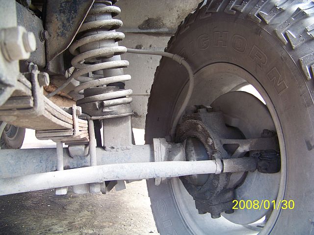

В подвеску были внедрены пружыны ( 2102 задние ) . Кронштейны самодел. Метал 6мм , СТ45 .
старая крышка и заготовка новой под ручник
дополнительные пружины

стояночный тормоз
