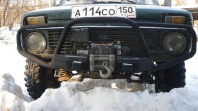

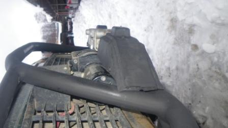

нужно ли дорабатывать такой бампер
Re: нужно ли дорабатывать такой бампер
Сообщение евгений 777 » 08 фев 2012, 16:09
то есть лучшее сделать вот так, может что посоветуете
Сообщение Биркин Алексей » 09 фев 2012, 08:39
да так значительно лучше, еще лучше проверить бампер на радиусы скругления специальным шаблоном

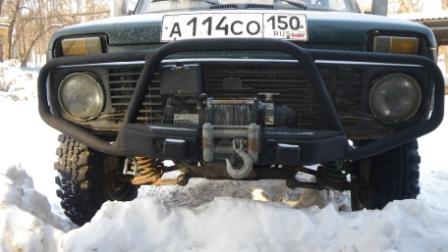

Сообщение евгений 777 » 12 фев 2012, 19:40
уважаемые эксперты ! возвращаюсь к вопросу переделки переднего бампера который представлен выше в темах, вы сказали что скругление должно быть, на фото представлен бампер серии риф здесь все торчит за пределами кузова и углы опаснее чем у меня. Хотелось бы услышать ваше мнение?
Сообщение Биркин Алексей » 13 фев 2012, 11:08
если этот бампер сертифицированный, то все вопросы г организации которая этот сертификат выдала

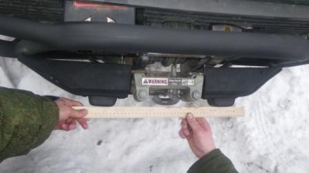

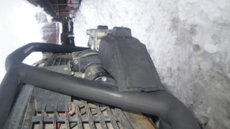

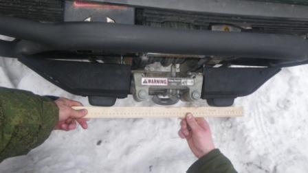

Сообщение евгений 777 » 02 мар 2012, 08:56
уважаемые эксперты, оцените доработку переднего бампера, теперь губки не выступают, сделали из родного бампера,с отбойниками и резинкой в переди
Сообщение Биркин Алексей » 02 мар 2012, 09:51
нормально получилось
Сообщение евгений 777 » 10 мар 2012, 17:28
уважаемые эксперты теперь бампер может соответствовать требованиям
Сообщение Пархоменко Юрий » 12 мар 2012, 08:27
Если крайней передней точкой является резиновый буфер, то скорее всего это допустимо. Крюк лебедки лучше убрать в другое место (он травмоопасен).
