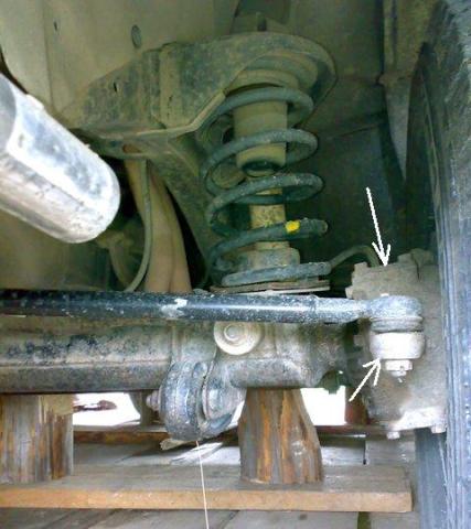

Сообщение paromshik » 12 сен 2012, 16:48

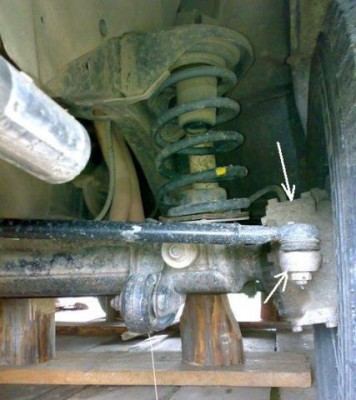

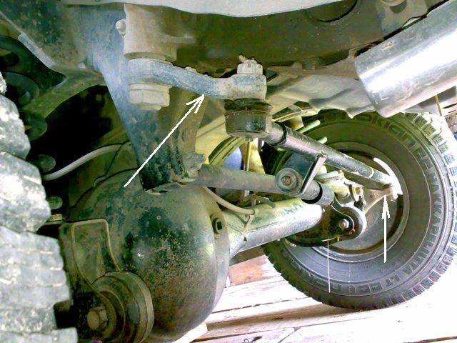

Извиняюсь Алексей,связь некудышная мегафон моб.Я был несовсем точен в терминологии.Итак в моем случае рулевая тяга крепится одним концом к сошке рулевого механизма,вторым к фланцу поворотного кулака который имеет 2 шкворневых подшипника,которые закрыты крышками на 4болта.фото до переделок

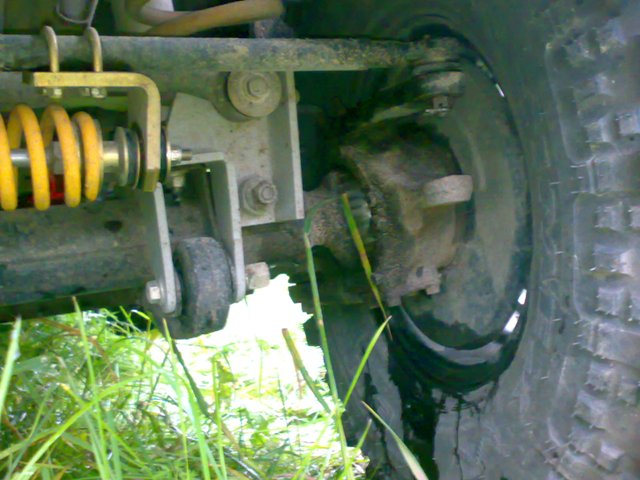

Еще одна картинка,как это было

Сообщение paromshik » 12 сен 2012, 17:10

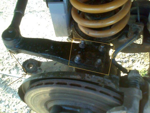

Что я изменил:Сошка рулевого механизма осталась без изменений,а крепления к фланцу поворотного кулака я перенес на место крышки верхнего шкворневого подшипника +100мм.,изготовив скажем так рулевую сошку.(Аналогично как на УАЗиках,ГАЗ66.)Тем самым выровняв рулевую тягу с тягой панара и следовательно мостом

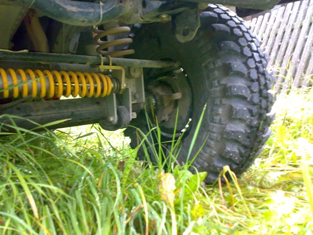

Еще одно фото после переделки.

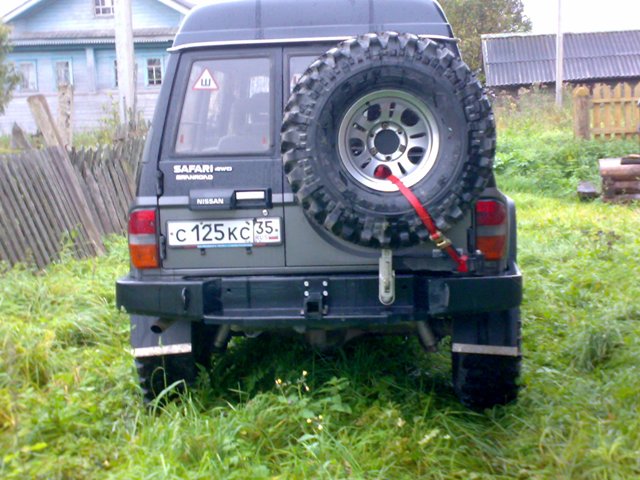

Сообщение paromshik » 12 сен 2012, 21:05

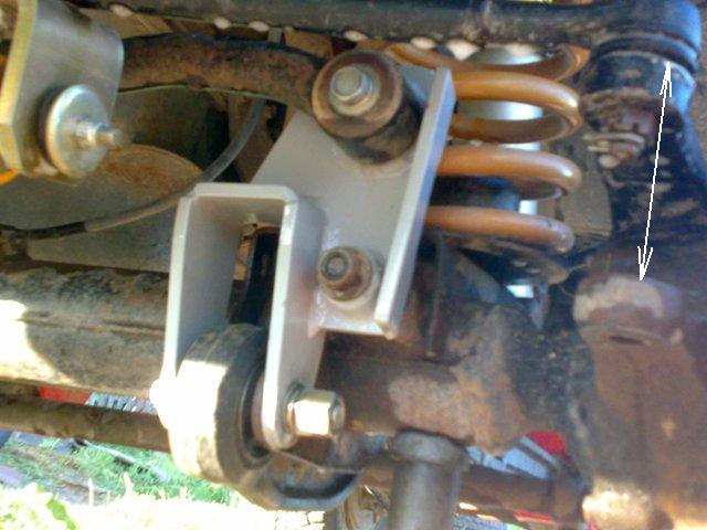

перевешанная запаска ,фонари как на ладони

Re: Узаконить изменения в конструкцию на Nissan Safary
Сообщение paromshik » 12 сен 2012, 21:12
передняя панар; рулевая тяга(крепление к фланцу поворотного кулака)

Сообщение Биркин Алексей » 14 сен 2012, 12:26
с задним фонарем все ок, а вот с рулевым проблема: мы оценить прочность консирукции на фото не сможем и геометрию Вы изменили, а значит положительного заключения по рулевому не дадим

Алексей спасибо за информацию,И всетаки,если Вам несложно ,объясните подробнее,что нетак с геометрией рулевой тяги ,быть может,что то можно изменить для ок,плс.
Сообщение Пархоменко Юрий » 17 сен 2012, 13:24
Судя по фотографиям геометрия рулевого управления изменилась незначительно, скорее всего в допустимых пределах. Вызывает сомнение прочность крепления рулевой тяги к фланцу поворотного кулака, не исключено, что со временем шпильки или болты крепления может срезать, а может и нет? В целом нет уверенности, да и колеса увеличенного диаметра могут увеличить шанс потери управляемости автомобиля.
Сообщение Пархоменко Юрий » 17 сен 2012, 13:37
Напишите на всякий случай диаметр и шаг резьбы шпилек поворотного кулака и расстояние между ними. Рулевая тяга поставлена взамен технологической крышки предохраняющей подшипники от попадания грязи. Увидеть бы фото этого узла и толщину стенки.
