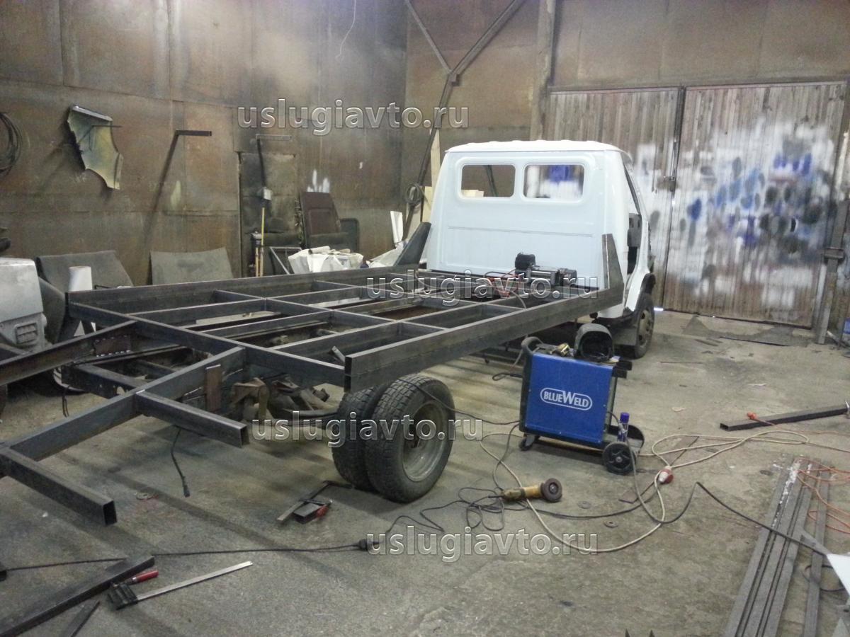

Пока Газельки везут ко мне, пришла еще одна мысль в голову.
Как Вы отнесетесь к переоборудованию из маршрутки в автоэвакуатор?
Что именно планируется переделать:
1. Отпилить заднюю часть кузова, как обсуждалось выше (про номера уточнил, и VIN и номер кузова на моторной перегородке, дублеров нет)
2. замена рамы (она без номера) на раму от ГАЗ-53. здесь ВОПРОС: обязательно ли приобретение рамы с СВНА, даже если она б/н или достаточно договора купли-продажи? С этой рамой база будет от 3700 до 3900, благодаря смещению передней подвески вперед, крепления задней подвески (рессор) такие же как на ГАЗели. Ширина рамы такая же, так что кабина встанет практически без доработок.
3. а) задние рессоры от ГАЗ-53 с родным мостом ГАЗели или
б) подвеска на пневмобаллонах (ресивер от ЗИЛа или МАЗа, электрический компрессор и автоматическое/ручное управление высотой задней подвески) с дооснащением заднего моста четырьмя продольными рычагами и поперечной тяги (подберется задний мост от японца с пружинной подвеской сравнимой полной массы.
4. платформа будет изготовлена из трубы с квадратным и прямоугольным сечением и швеллера - по аналогии с фото во вложении.
5. Установлена лебедка и проблесковые маячки оранжевого цвета.
6. Подозреваю, что через ОТТС на существующую модель автоэвакуатора на базе ГАЗели не получится, поэтому при переоборудовании через заключение сразу совмещу мероприятие с заменой ДВС на японский V6 или V8 с АКПП, японо-карданом, японо-мостом, длина кардана будет подбираться по длине из японских под получившуюся базу, либо удлиняться вставкой с последующей балансировкой.
7. Тормозная система останется штатная от ГАЗели с удлинением магистралей тормозными трубками, тройниками и фитингами от ГАЗели.
