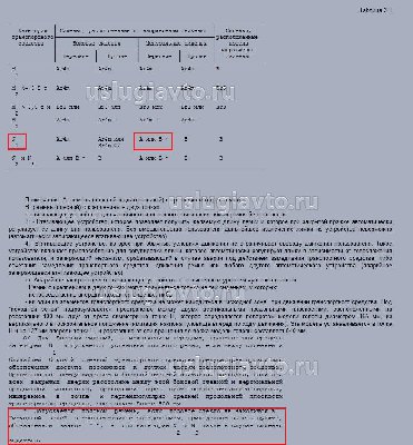

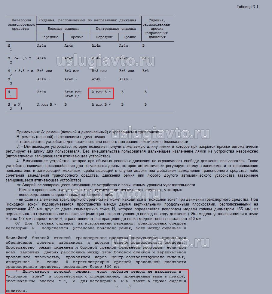

Допускается установка поясных ремней на ТС категории N1 (см. примечанме к Таблице 3.1)
Для М1- только 3-хточечные.

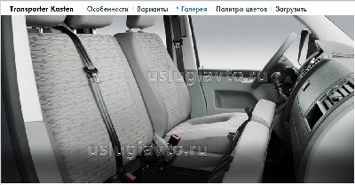

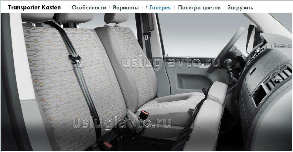

Вот кабина Транспортера (см. ниже)
