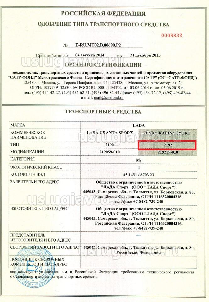

Re: разрешен ли обвес
Сообщение peredelkin » 20 ноя 2015, 15:45
Если поставить обвес от Лада Калина 2 Спорт на Лада Калина 2, это будет внесением изменения в конструкцию авто или нет?
Нет, не является внесением изменений в конструкцию. Тип у них одинаковый 2192.
Не является внесением изменений в конструкцию замена компонентов на компоненты, которые не поставляются на сборочное производство, но разрешены изготовителем транспортного средства для установки на транспортные средства соответствующего типа.

peredelkin писал(а): Тип у них одинаковый 2192.
А то что у них последняя цифра разная это ничего? К2 Хэтч с автоматом 21922, а К2 Спорт 21925?

Сообщение peredelkin » 20 ноя 2015, 18:48
Конечно они будут отличаться последней цифрой, модификации разные, а тип один 2192.
Сообщение peredelkin » 23 ноя 2015, 12:05
замена штатной подвески не должно являться внесением изменений в конструкцию (как мне кажется), т.к. вы устанавливаете заводской комплект подвески, предназначенный для одного типа ТС.

Сообщение REDISKA74 » 24 ноя 2015, 20:51
На К2 Спорт стоит не заводская подвеска, точнее не Автоваза, а от дочки Автоваза Лада-Спорт.

Сообщение peredelkin » 24 ноя 2015, 20:55
это не имеет значения.
Хотя, грань переоборудования здесь очень прозрачная.
