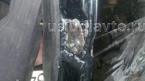

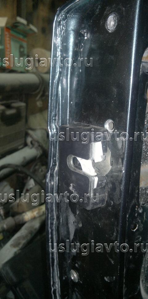

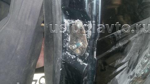

Насчёт замков, да вы правы, весь механизм запирания. Весь замок на двери и на стойке к местам крепления ответной части замка пластина, в которую вкручен болт, могу объяснить более подробно, если понадобится. Ручки дверей остаются прежними, внутри двери все тяги подсоединются и всё прекрасно открывается и закрывается с обоих сторон.
Часть замка что ставится на дверь
Ответная часть замка на стойке
Использование самодельных элементов замковых усторойств считаем недопустимым. Все элементы должны быть заводские.
