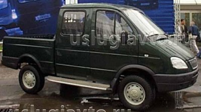

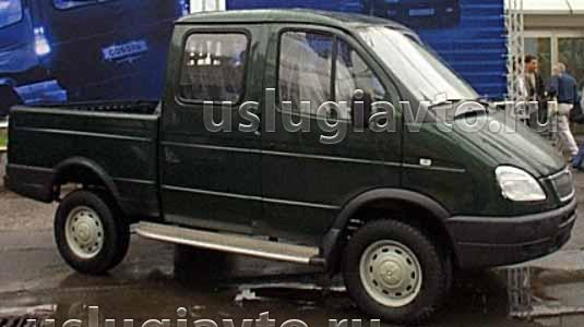

Хотелось бы собрать на подобии ГАЗ-231079 ДИНГО только с кузовом типа фургон и колесной формулой4×2

ИЛЬДАР писал(а):Хотелось бы собрать на подобии ГАЗ-231079 ДИНГО только с кузовом типа фургон и колесной формулой 4×2
Собрать или переоборудовать? Если собрать, то изучите вот эту страницу Единичное изготовление ТС с оформлением СБКТС
Стоимость оформления СБКТС
Если успеете до конца 2015 года, то экологический класс должен быть не ниже 4-ого. С 1 января 2016 г. требования к Единичным ТС ужесточаются.
