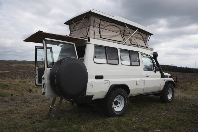

у меня не автобус, и не грузовик, а внедорожник с кузовом универсал, который как выяснилось не очень то и вместительный... конечно самый простой вариант продать этот, купить другой побольше, но мало того, что это откровенно ммм... бюргерство, он будет хуже ехать у него будет пластиковый обвес, который будет за все цепляться и постоянно ломаться, к тому же там возможна электроника в управлении двигателя, что просто неприемлемо в плане надежности в тяжелых условиях эксплуатации - машина должна ехать и после 1,5м брода, и на печном топливе...
ладно это отступление...
вопрос вырисовался такой - если сделать капсулу, как на фото легковушки с кемперной вставкой, соединенную с салоном, с дополнительным входом, с окнами/люками для эвакуации... - там можно организовать "специально оборудованное место" для перевозки пассажира в лежачем положении? при этом эта капсула будет съёмным блоком, и без капсулы машина, по сути, будет оставаться в оригинальном состоянии... притом даже увеличения грузоподъемности не требуется - по паспорту 2500 и 1800 - 700кг должно хватить и для пассажиров и для поклажи и для капсулы 100-120кг весом, а может и легче - для грузовиков 50-70кг вроде б...
ну и соответствено дальше - как это должно регистрироваться? - если в саму конструкцию машины изменений вносить не потребуется, но в то же время, когда этот модуль будет установлен, в машине же изменяется возможная пассажировместимость, а когда нет все остается в стоке...

при ушах на скорости и родная крыша вполне складывается :)
Изображение...
если капсула будет с жестким каркасом, то она наоборот будет мешать перевороту... - все зависит от того как сделать - помню фото чирка сделавшего уши через морду - багажник помялся, но сохранил форму, а крыша сложилась :D
ведь для того чтоб крыша не сложилась ставят каркас безопасности или хотя бы дугу, однако производители не торопятся их ставить, хотя да, последнее время у пузотерок капсула стала попрочней...

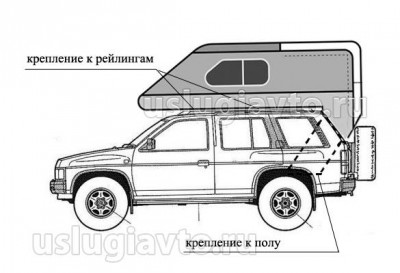

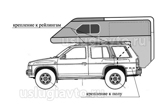

навскидку примерно так...
вставляется вместо стекла
вставляется вместо двери
и тот и другой вариант конечно коряв поскольку если всетаки это сделать, то хочется чтоб модуль можно было б и удобно пользоваться и не сложно поставить/снять...
если вместо двери, то получается достаточно места и для прохода/лаза из салона в модуль и для двери на улицу, но надо снимать дверь, запаску с кронштейном... если снимать только стекло - значительно быстрее и легче, зато вставлять модуль много сложнее и лаз получается узкий, и дверь получится только эвакуационных размеров...

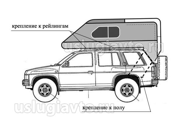

правда если снимать кронштейн с запаской, то привинчивать можно прям к его закладным...
так же модуль можно сделать опирающимся не только на рейлинги и пол багажника, хоть так удобней ставить, а опирающимся по всему контуру на силовой элемент крыши, а рейлинги будут работать чисто анкерами...
