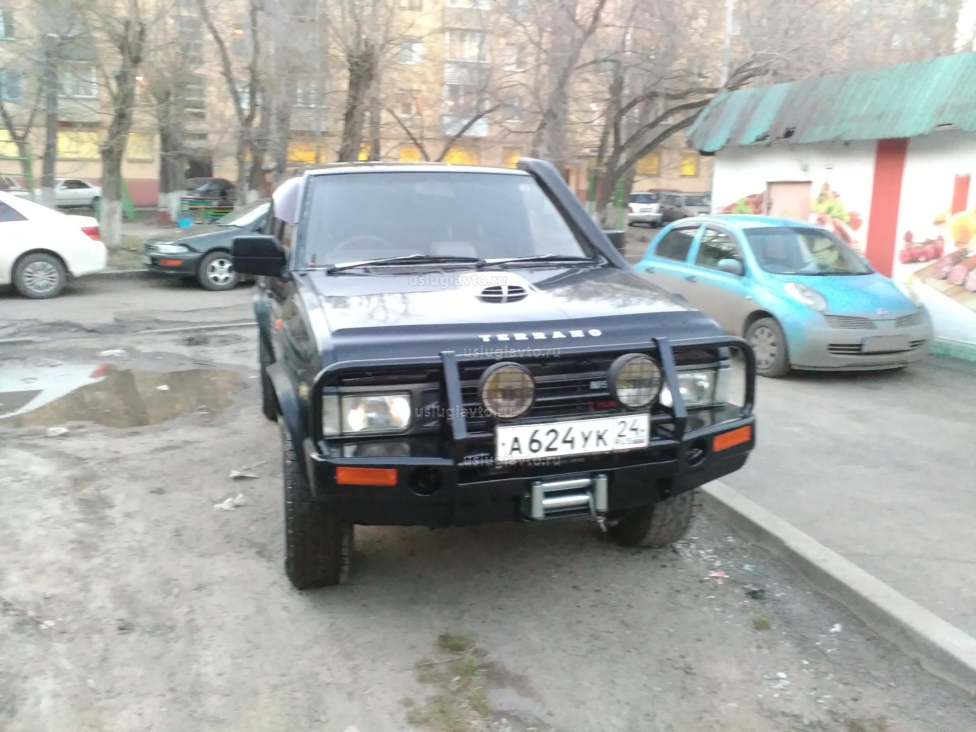

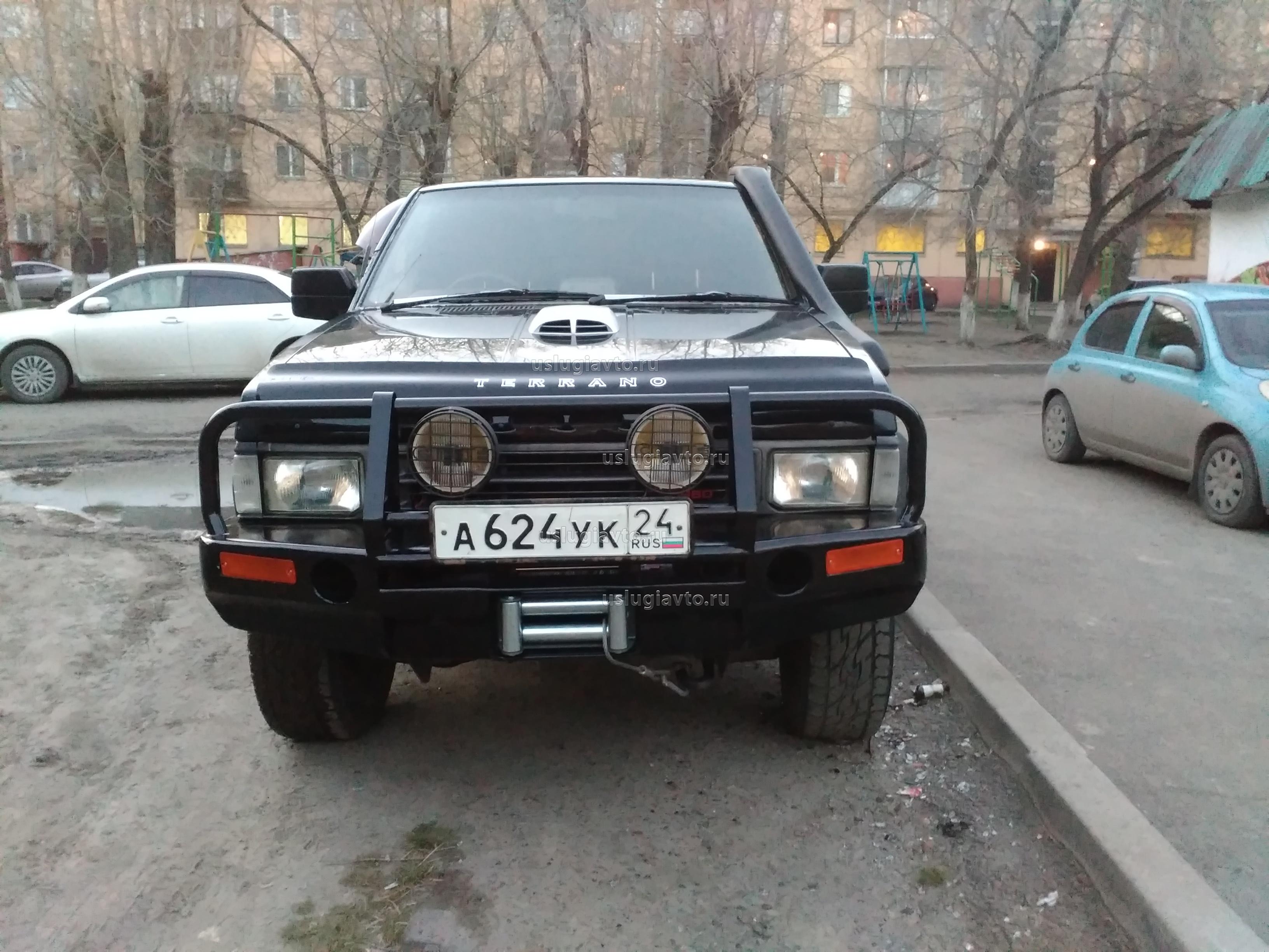

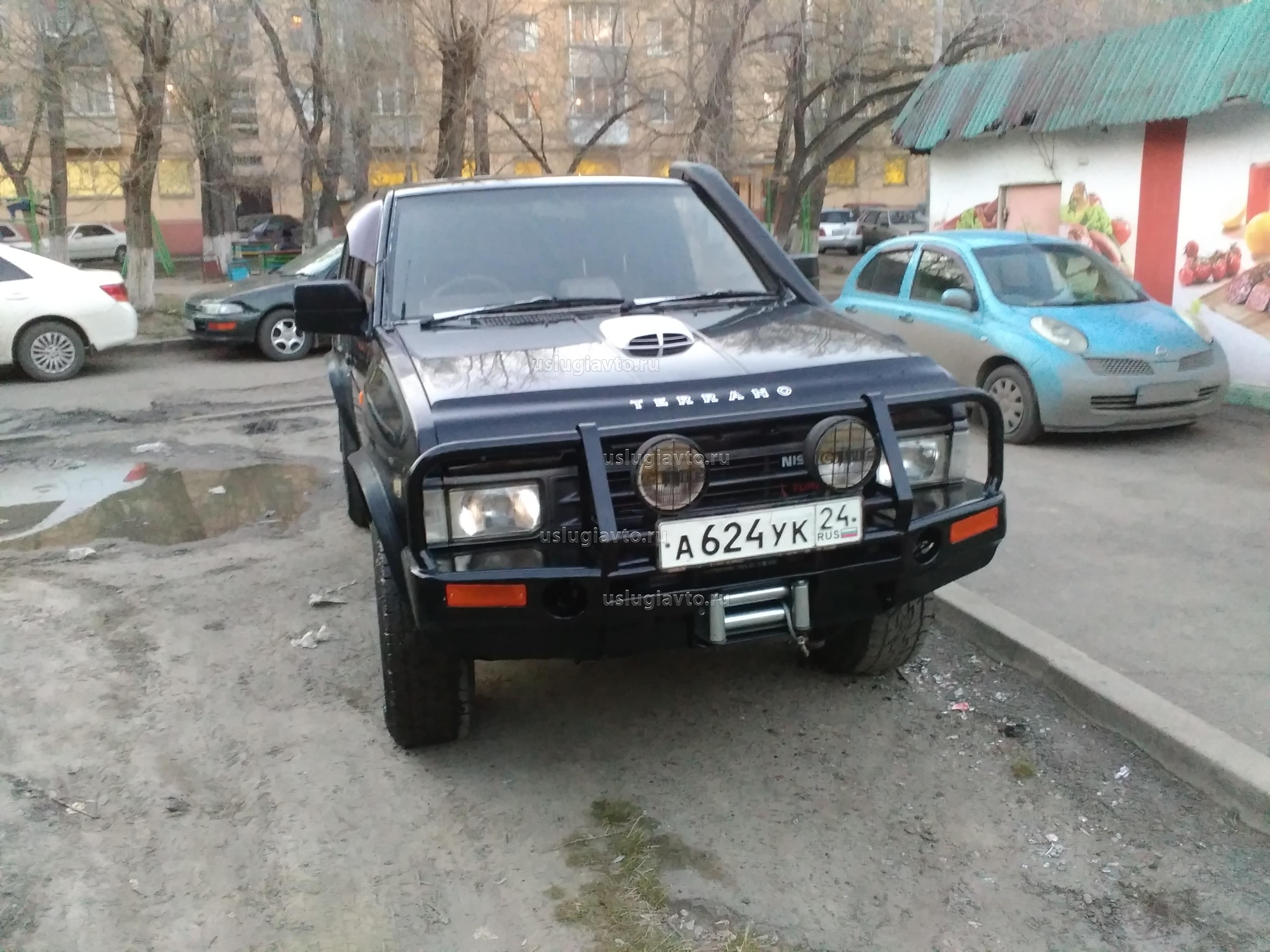

Здравствуйте ! подскажите возможно зарегистрировать такой самодельный бампер?

Сообщение VladimirVS » 04 дек 2016, 15:46
Считаем допустимым.

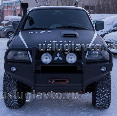

Сообщение Mikhail_Auto » 23 ноя 2017, 09:58
Пример регистрации OFF-ROAD тюнинга, выполненный ИЛ "УСЛУГИ-АВТО".
MITSUBISHI Pajero Sport
