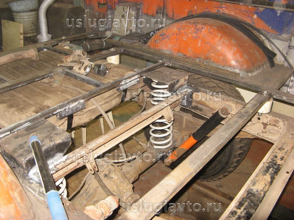

При поднятии рулевого редуктора изменится геометрия рулевого управления.
Ещё вариант поставить гидроусилитель. Продаётся установочный комплект для буханки.
На фото не понятна верхняя опора пружин.
Вот на этом фото лучше видно:
Там по центру приварен кусок трубы (примерно 5 см) и, как и внизу, стоит резиновая подушка от подобной пружины.
Нужно ли обязательно устанавливать (хотя бы на бумаге) всё в автосевисе или возможна самостоятельная установка с заполнением заявления-декларации от себя? Опыт ремонта и обслуживания своих УАЗов 20 лет.
И наверно пока последний вопрос - есть ли ограничения по срокам в оформлении документов. Если например я сейчас оформить предварительную экспертизу, написать заявление в ГИБДД, а потом установка и замена оборудования растянется на пол года, не просрочены будут предварительные документы? Или уж лучше все установить и потом регистрировать?
Комплект гидроусилителя должен быть с сертификатом под вашу модель.
Подвеску можно зарегистрировать.
Чем можете подтвердить квалификацию?
Ограничений у Заключения предварительной экспертизы и подписанного заявления нет, ГИБДД дает на оформление 1 год (из практики). Либо, до принятия "нового" документа по порядку оформления.
Сначала получите заключение предварительной технической экспертизы и подпишите заявление в ГИБДД, так надежнее.
Профессиональные права от 1983 года, ещё диплом токоря-универсала 6-го разряда :) .
Инженерного образования не имею, поэтому делаю всё с большим запасом прочности ;) .

По подвеске работы необходимо проводить на сервисе, остальные работы допускаем самостоятельно.
